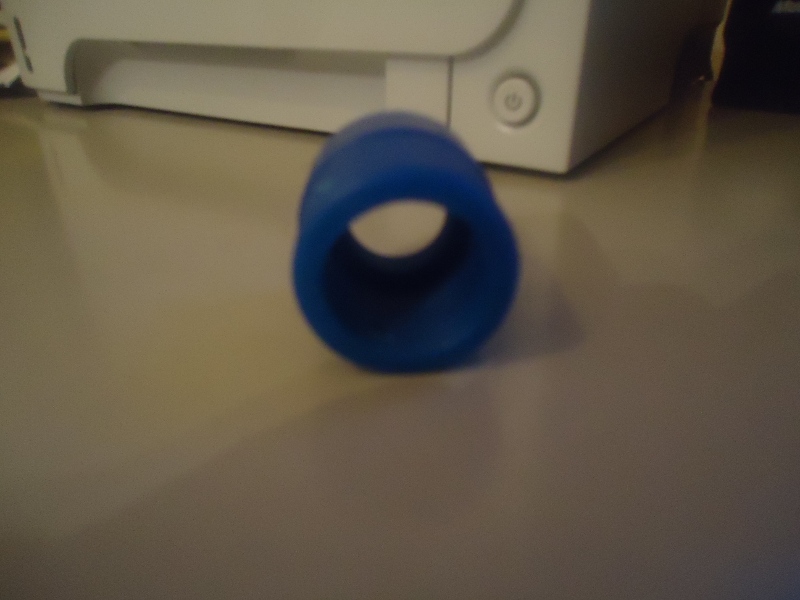

    Citação Postado originalmente por dalmo cruz torres Ver Post
    Com alguma demora:
    Segue fotos da bucha para a barra de direção alternativa ao rolamento original, que fica quebrando o tempo todo. O material é um tipo de PU, mas não é PU. Vou confirmar o nome e depois posto.
    É bem fácil de instalar, e altamente resistente. Uso o mesmo material nas buchas da suspensão e tá aguentando firme.
    Anexo 387437Anexo 387438
    Troquei os rolamentos da coluna por buchas.
    Devido a altura do jipe, acaba-se usando o volante como se fosse um PQP, daí o rolamento estourou.
    Não existe o material pronto no mercado, foram utilizadas buchas de suspensão, só foi necessária uma pequena usinagem.
    Ficou ótimo. O serviço foi feito na Kumazawa aqui em Campinas.
    Aproveitei para tirar o pequeeeeeno vazamento do cárter. A patroa já estava questionando a minha participação na garagem. rarará.

    Hercícilio, tem fotos dessa bucha e como foi a montagem ?
    Teve que tirar só o volante ?
    Putz, não tenho fotos...
    Na verdade não vi como foi feito, deixei o jipe no mecânico não deu pra acompanhar o trabalho.
    Pelo que ele me disse é um serviço bem simples.
    O resultado é muito bom.
    O rolamento estava quebrado, fazia barulho e chacoalhava a coluna.
    Aliás o rolamento é bem frágil, tem até uma parte (gaiolinha) que é de plástico.

    Fband, aproveita e tira umas fotos pra nos outros!!
    Assim poderemos saber como fazer(desmontagem e montagem). Se der, por favor pergunte ao seu torneiro as medidas internas, externas e comprimento da(s) bucha(s), para facilitar futuramente quem for fazer isso! Valeu.

    Pra tirar o volante é só aquela porca na buzina e umas pancadas ?
    Nãããoooo!!!!!
    Para retirar o volante você precisa de uma ferramenta chamada "saca".
    No volante tem 02 furos com rosca onde é presa a ferramenta. Depois de presa, um parafuso no meio da ferramente força o volante para sair.
    Não adianta dar pancadas que não sai e ainda pode danificar a rosca
