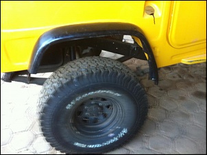

    Galera,
    COmo alguem já sugeriu em um outro tópico: alargador para o paralamas trazeiro, os do MB709 serve direitinho, só tem que dobrar um lado para prender. Coloquei na minha, ainda falta cortar os excessos. Nos dianteiros, que são de fibra (Saletti Fibras, ficaram ótimos), farei como o Guiga fez nos deles.
    Fotos:
    Miniaturas de Anexos Miniaturas de Anexos -img_0380.jpg   -img_0377.jpg   -img_0381.jpg

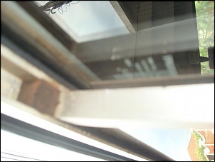

    Na minha fiz o seguinte:comprei perfis de aluminio em forma de "U" que são usados em box de banheiro, ACHO QUE PARA VIDROS 10MM, CORTA DO TAMANHO DA JANELA e coloca uma borracha para dar pressão e encaixar no vidro, do lado que fica entre os vidros cole uma tira de carpete ou aquelas espumas auto adesivas, a minha estava faltado um dos lados e ficou igual o outro, só não sei se era original também.
    Elvis, tudo bom?
    É possível postar uma foto do vidro com essa adaptação?
    Obrigado.
    Alexandre
    Toy Band Longo 83 / Troller Vermelho 07

    Também me interessei por essa adaptação do vidro traseiro.
    Outra coisa. Para quem viaja no banco de tras, a folha que deveria abrir na janela, não seria melhor se fosse a última em vez da primeira?

    Citação Postado originalmente por AlexandreStudart Ver Post
    Elvis, tudo bom?
    É possível postar uma foto do vidro com essa adaptação? Alexandre seria essa peça aqui! do lado de dentro aonde ela fica entre um vidro e outro tem um tipo de uma pestana que veda e não entra poeirA.
    Obrigado.
    Alexandre
