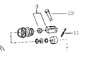

    alguém conhece uma haste do freio(garfo)que substitua a original? Fui na Toyomax e disseram que só vendem esta haste em conjunto com o burrinho da embreagem.
    O código Toyota desta peça é 47260 98001.

    Mauro, você já verificou se essa haste vem tb comprando o reparo? No catálogo o código 47260 98001 é referente ao reparo da haste de acionamento do freio. Veja a foto que anexei é o número 3.
    Pelo que vi no catálogo você precisa da haste em forma de U, por onde passar o parafuso que regula o freio.
    Eu tenho o parafuso que é do burrinho da embreagem, não sei se é o mesmo. Caso seja o parafuso que você esteja precisando, e o que eu tenho tb serve e alguém nós ajudar a esclarecer isso posso lhe enviar, vc só paga o correio.
    A outra solução e fazer num torneiro ou conseguir um burrinho usado, pois quem trocou certamente substituiu todo o conjunto.
    Acho que a foto abaixo do catálogo pode lhe ajudar:
    Alexandre

    Alexandre,
    justamente é a haste que procuro e segundo o pessoal da Toyomax não é mais comercializada. Vou tentar achar em outra distribuidora Toyota ou em desmanches, mas não tenho tanto tempo para fazer isso e por isso estou vendo uma adaptação.
    Valeu!
