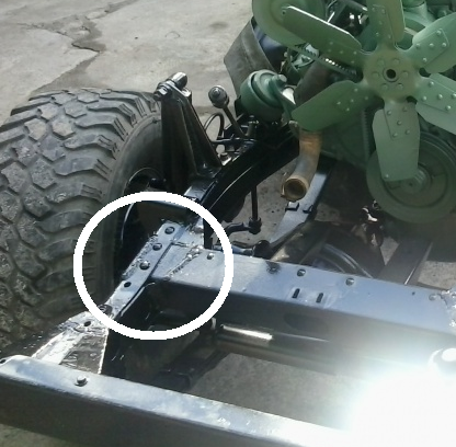

    O que é um pouco estranho nessa solda é que colocaram um reforço tb por dentro da longarina do chassi, na frente da travessa, sendo que nas bands originais esse reforço começa após a travessa em direção a traseira da band.
    Se for parafusar uma mesa-suporte para guincho, vai ter que tirar esse reforço para conseguir colocar os parafusos.

  • 06/02/2016, 00:41
    Cenora
    1 Anexo(s)
    Hercílio a travessa da para trocar... minha duvida é em relação a longarina esquerda, na qual está soldada uma chapa lateral. Por ser próximo da curvatura normal do chassi e da numeração não sei se teria possibilidade de melhorar... Talvez tirar a chapa e refazer de forma a ficar mais resistente... conservando a originalidade. Tentei pedir o telefone da oficina do Rodrigo pelo tópico... a primeira Band ficou pronta e o dono já me ligou... até próxima quarta para decidir...

  • 06/02/2016, 11:48

    2 Anexo(s)
    Postado originalmente por Cenora Ver Post
    Cenora, esse é um ponto do chassi que é muito solicitado.
    Anexo 522035
    O meu jipe tem um reforço exatamente nesse lugar.
    Anexo 522036
    Avalie se há necessidade de substituir o reforço, eu acredito que não será necessário.

    Quando a solda e feita logo após suporte do amortecedor do lado que exite a numeração pode indicar duas coisas:
    1) Pode ter partido ou trincado e o antigo dono mandou reforçar.
    2) Compraram um chassi de outa band e fizeram uma junção da parte numerada (original) com o novo chassi.
    para evitar problemas com Detran. Muitos fazem isso pra evitar uma grande reforma no chassi, compram um da sucata, corta a parte numerada e solda.
    Acredito que exista mais problemas escondidos. mas se você gostou dela, eu aconselho que tu faças uma lista com todos os problemas encontrado e peça para dar-te um desconto. A final é um loja de carro, eles não estou preocupados com o valor sentimental da band. Querem apenas vendê-la. Esse pessoal não perde nada na negociação.

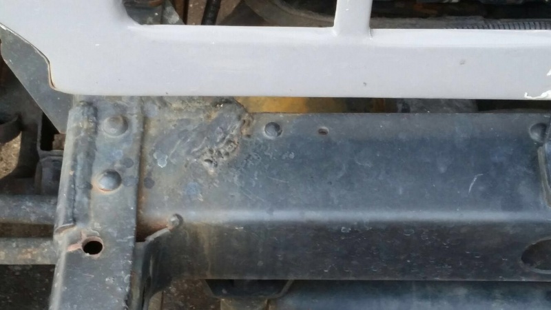

    Boa tarde Cenora minha band está com esse mesmo problema na travessa dianteira me informei na toyodiesel em pernambuco e eles tem as travessas originais para vender lá, fiquei até surpreso pois pensei que não existia essa peça para vender e muito menos original

    1 Anexo(s)
    Obrigado Delgyvan, se ficar com ela vou ligar lá. Hercílio vai ser padrinho da minha Band, sua foto me animou mais.
    Rodrigo, a Band branca está aqui em Fortaleza, a Cinza é de Manaus, de particular e não de loja, só um amigo é que viu e mandou as fotos,o que dificulta a lista. A cinza é a que tem a solda no chassi. Vendo a foto da longarina me parece pela parte superior que ela é contínua (seta amarela), ou seja, que só tem aquela solda lateral de reforço (contorno preto) e na travessa. Você tem esta impressão também? Sei que só pela foto é difícil. Recebi a numeração e mostrei para um vistoriador do DETRAN daqui e ele disse que 90% de chance de estar legal, bem como a foto do documento também esta normal. Como vi seu trabalho maravilhoso na reforma de seu chassi, queria te pedir ajuda, até mesmo sua opinião quanto a recuperá-lo, tenho somente 5 meses em Fortaleza e não conheço ninguém. Você conhece os mecânicos da Branca? As duas estão com preços próximos e justos, este carnaval será de meditação. kkkkkkk 085-988271636

    Rodrigo-ce
    Estou ligando para você, mas o seu telefone está na caixa de mensagens.
