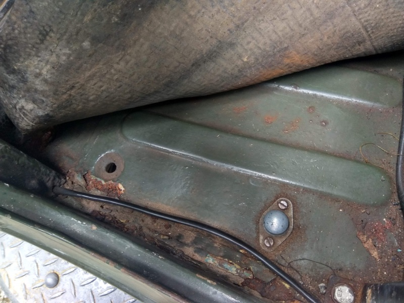

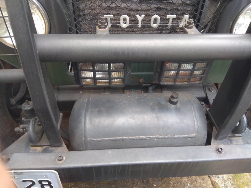

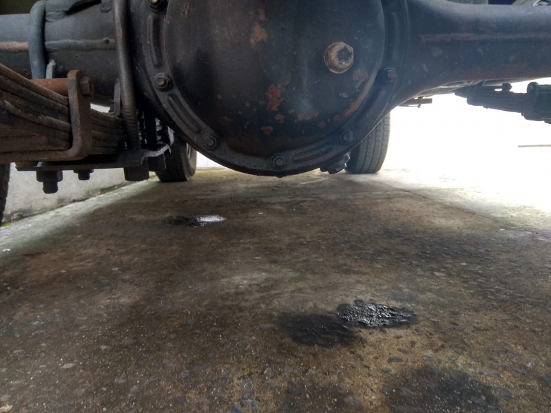

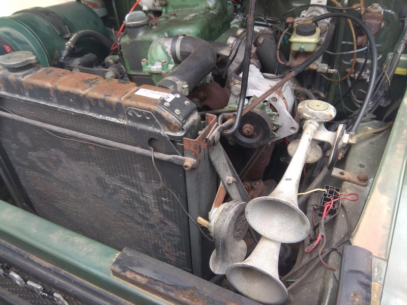

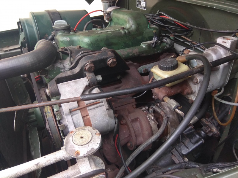

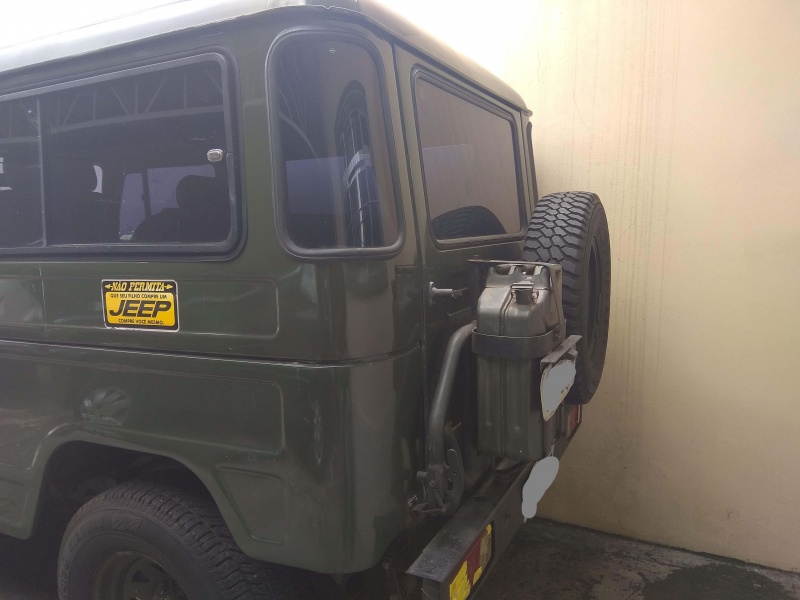

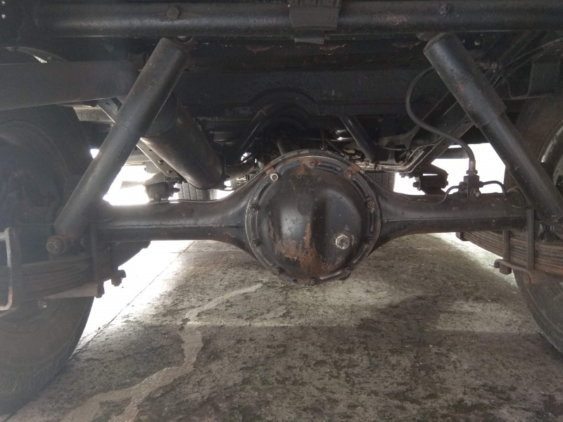

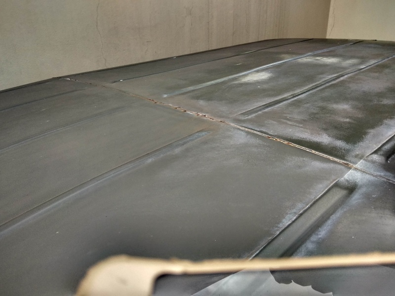

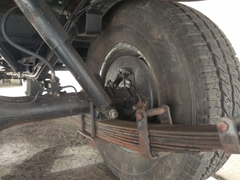

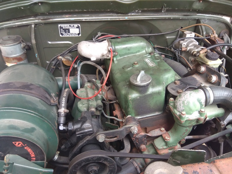

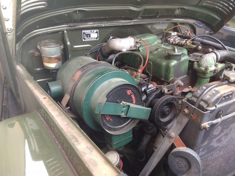

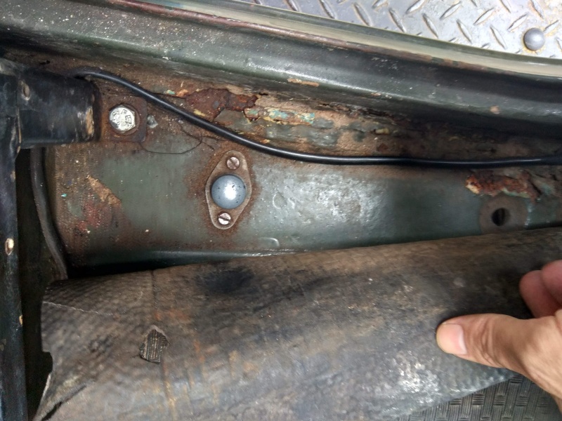

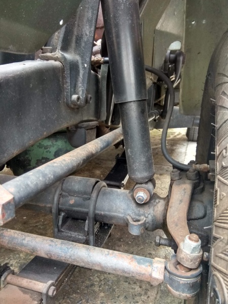

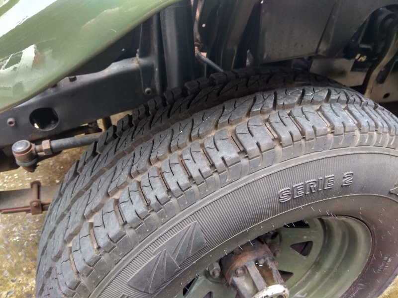

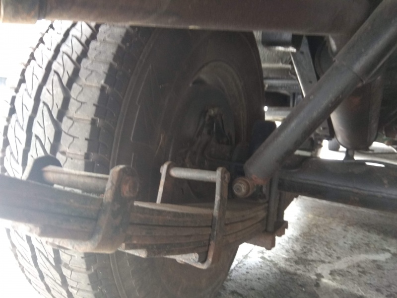

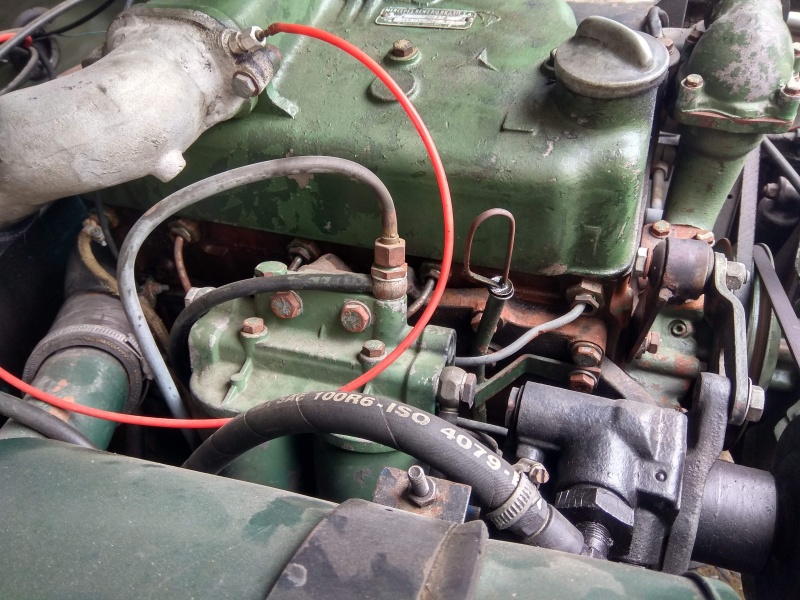

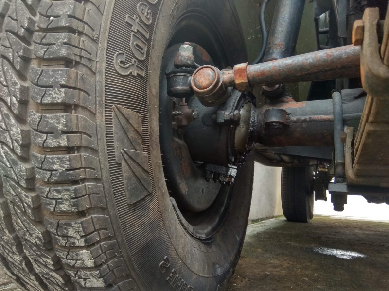

    A única melhoria que ela tem é p turbo, freio a ar, bateria nova, os 5 pneus quase novos e bancos da frente de couro e eletricos. Hoje fui ver ela, o senhor falou que ela ficou quse um ano parada e resolveram colocar ela pra vender, por isso trocou a bateria. Queria muito entrar para o time mas não conheço ninguem para avaliar. Tirei algumas fotos. Só achei o teto e a parte do motorista pontos de ferrugens. Fora que essa foi a unica neste valor. Todas que eu vi esta de 40 mil pra cima.
    Anexo 562267Anexo 562268Anexo 562269Anexo 562270Anexo 562271
    Anexo 562273Anexo 562272Anexo 562274Anexo 562276Anexo 562277Anexo 562278Anexo 562279Anexo 562280Anexo 562281Anexo 562282Anexo 562283Anexo 562284Anexo 562285

    Hum, na minha opinião eu pagaria esse valor só se a band for muito inteira mesmo ou com alguma melhoria na mecânica(ups). Com 30k acho que consegues uma de 82 p cima.

    Pelas fotos parece boa, apesar de umas ferrugens na lataria. Se um mecânico experiente desse um ok quanto a motor, caixa e eixos, acho que não estaria fora de preço.

    Essa Band que você mostrou aparenta estar bem cuidada. Os detalhes da lataria são comuns, o motor parece bom e o chassi integro.
    Mas me chamou a atenção, pois foram feitos investimentos relativamente caros sobre uma configuração desfavorável. Senão vejamos:
    Foi instalado o sistema de freio a ar, sem contudo, sequer terem sido colocados freios a disco na dianteira.
    Foi instalada a turbina para ganhar potência, com um câmbio que praticamente só tem 3 marchas efetivas.
    Na minha opinião, valeria a pena se fosse câmbio sincronizado, daí o preço estaria OK.
    Como está, considere que você terá que investir, no mínimo, mais uns 6 mil reais para ter uma boa configuração de powertrain.
    A vantagem é que isso pode ser feito futuramente. Enquanto isso você curte a Band já que, aparentemente, não há nada urgente pra providenciar (seria bom a avaliação de um mecânico)
    Negocie. Faça uma proposta. Por 23 ou 24 mil reais o negócio estaria justo.
