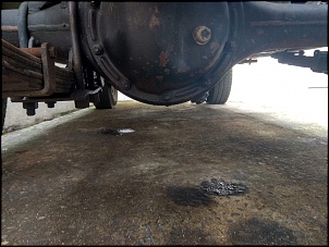

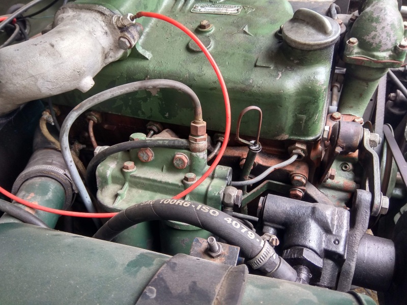

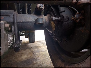

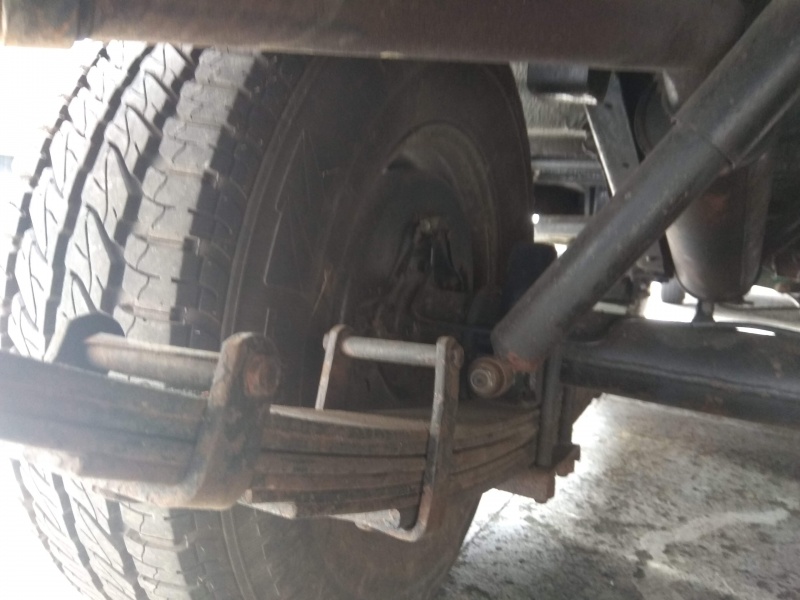

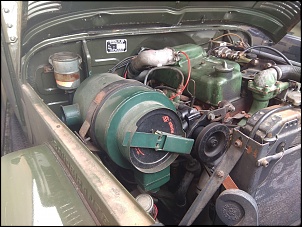

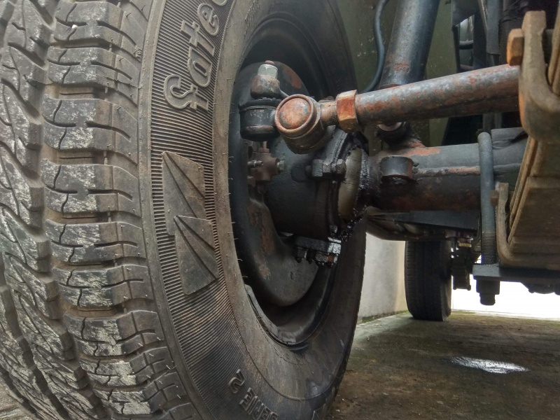

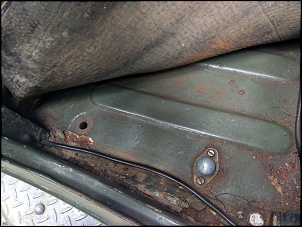

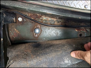

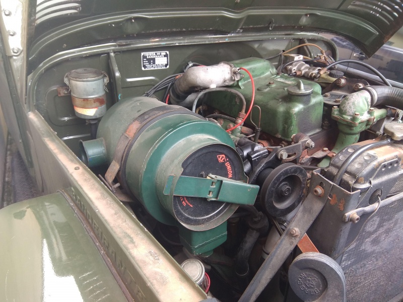

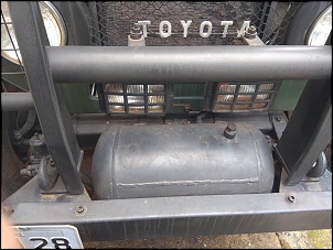

    A única melhoria que ela tem é p turbo, freio a ar, bateria nova, os 5 pneus quase novos e bancos da frente de couro e eletricos. Hoje fui ver ela, o senhor falou que ela ficou quse um ano parada e resolveram colocar ela pra vender, por isso trocou a bateria. Queria muito entrar para o time mas não conheço ninguem para avaliar. Tirei algumas fotos. Só achei o teto e a parte do motorista pontos de ferrugens. Fora que essa foi a unica neste valor. Todas que eu vi esta de 40 mil pra cima.
    Como escolher uma Toyota Bandeirante.-img_20181027_113152.jpgComo escolher uma Toyota Bandeirante.-img_20181027_113200.jpgComo escolher uma Toyota Bandeirante.-img_20181027_113207.jpgComo escolher uma Toyota Bandeirante.-img_20181027_113241.jpgComo escolher uma Toyota Bandeirante.-img_20181027_113326.jpg
    Como escolher uma Toyota Bandeirante.-img_20181027_113432.jpgComo escolher uma Toyota Bandeirante.-img_20181027_113426.jpgComo escolher uma Toyota Bandeirante.-img_20181027_113438.jpgComo escolher uma Toyota Bandeirante.-img_20181027_113443.jpgComo escolher uma Toyota Bandeirante.-img_20181027_113525_hdr.jpgComo escolher uma Toyota Bandeirante.-img_20181027_113529_hdr.jpgComo escolher uma Toyota Bandeirante.-img_20181027_113558_hdr.jpgComo escolher uma Toyota Bandeirante.-img_20181027_113601_hdr.jpgComo escolher uma Toyota Bandeirante.-img_20181027_113638_hdr.jpgComo escolher uma Toyota Bandeirante.-img_20181027_113800_hdr.jpgComo escolher uma Toyota Bandeirante.-img_20181027_113901_hdr.jpgComo escolher uma Toyota Bandeirante.-img_20181027_114514_hdr.jpgComo escolher uma Toyota Bandeirante.-img_20181027_114517_hdr.jpg
    Hum, na minha opinião eu pagaria esse valor só se a band for muito inteira mesmo ou com alguma melhoria na mecânica(ups). Com 30k acho que consegues uma de 82 p cima.

    Pelas fotos parece boa, apesar de umas ferrugens na lataria. Se um mecânico experiente desse um ok quanto a motor, caixa e eixos, acho que não estaria fora de preço.

    Caro Mauricio,
    Essa Band que você mostrou aparenta estar bem cuidada. Os detalhes da lataria são comuns, o motor parece bom e o chassi integro.
    Mas me chamou a atenção, pois foram feitos investimentos relativamente caros sobre uma configuração desfavorável. Senão vejamos:
    Foi instalado o sistema de freio a ar, sem contudo, sequer terem sido colocados freios a disco na dianteira.
    Foi instalada a turbina para ganhar potência, com um câmbio que praticamente só tem 3 marchas efetivas.
    Na minha opinião, valeria a pena se fosse câmbio sincronizado, daí o preço estaria OK.
    Como está, considere que você terá que investir, no mínimo, mais uns 6 mil reais para ter uma boa configuração de powertrain.
    A vantagem é que isso pode ser feito futuramente. Enquanto isso você curte a Band já que, aparentemente, não há nada urgente pra providenciar (seria bom a avaliação de um mecânico)
    Negocie. Faça uma proposta. Por 23 ou 24 mil reais o negócio estaria justo.
