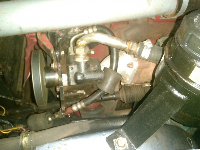

    Rockinrio seguem as fotos mas como foram tiradas ontem à noite não ficaram 100%.
    Anexo 482999Anexo 483000Anexo 483003
    a curva da saida da turbina não aparece direito mas usei um "toco" da saída original do mercedes dava até para deixar com feio a motor mas cortei somente a curva pois é uma peça muito pesada fiquei com receio que pudesse danificar alguma coisa.

    Rockinrio acho que descobri do que é a mangueira, reparei na foto que a marca é NSO dai fui procurar e encontrei o catálago, olha na página 77 neste link o cod 7540 http://nso.com.br/Catalogo_Mangueira...NSO.pdf?eed3bb parece ser a mesma, sendo que na minha ficou folga na entrada da turbina dai coloquei um tucho com outra mangueira dai essa encaixou certinho.
    Abs. Fabiano

    Fala Fabiano,
    Hoje fui numa loja e achei exatamente esta mangueira. Custa R$ 160,00. Deixei reservada, para pesquisar preço. MUITO OBRIGADO, suas dicas são de grande valia. Pelas fotos, ficou muito bom.
    Abs,
    Vitor.
