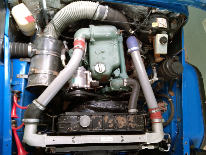

    Bom dia Fabiano você poderia por umas fotos desse filtro de ar instalado. comprei mais achei grande demais Vlws

    Amigo a minha band é 314 com pistões do 352a bicos do 1621, k16 e intercooler do 8/150 igualzinha a tua configuração e te digo vai de 12x35 quanto aos rolamentos na época comprei com o Paulo da Tropa, que filtro de ar você está usando? (uso casco e elemento do 912 mas aumentei a saída para 4" e recomendo também.
    Tudo bem Inner!
    Tá na mão..
    Anexo 514312
    Minha Band para padrão é complicado pois tem umas coisas invertidas kkkk bomba da dh por ex.
    Grande abraço!
    Fabiano

    Fabiano, ficou bem arranjado os UPs que fizeste na band....como dizem, não sobrou espaço para uma agulha hehhehehe
