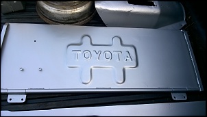

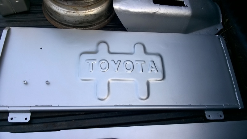

    Mas caso queira fazer uma, segue um modelinho que fabriquei pro meu jipinho.
    Da minha tampa aproveitei apenas o recorte com a logo TOYOTA, o resto estava todo empenado e amassado. O funileiro depois passou uma massinha e deu acabamento. A tampa original possui umas saliencias na chapa, é muito mais bonita, esta minha resolvi deixar lisa.
    Espero ter ajudado. Abraços

    Arranca toco ficou muito boa a sua, você fez ela de chapa lisa? e colocou algum reforço?
    A tampa da minha deve pesar uns 40kg de tanta solda e "gambiarra", a logo da minha nem existe.

    Oi Pedro, minha tampa foi feita em chapa de aço carbono espessura 3/16, deve pesar uns 20 kilos ao total. É um pouco mais grossa que a original. Tem reforços apenas nas laterais com cantoneiras de 1/2 polegada. A logo pode ser substituída por um adesivo, também fica legal.
    A aparência da tampa não é tão relevante se for usar suporte de estepe na traseira. Se for usar o estepe embaixo do assoalho, o melhor é a tampa original.
    Quando eu tinha o jipe 64 de lona, pretendia mudar o jeito de abrir a tampa traseira.
    Ia retirar as dobradiças da parte de baixo e prender a tampa no suporte de estepe e galão, de forma que a tampa abriria para o lado no mesmo movimento do suporte.

    Então se não me engano a CHAPA 14 é a mesma da 3/16, o lanterneiro esta querendo fazer um sanduiche delas, mas vou falar com ele para usar somente uma e colocar as cantoneiras de 1/2.
    Valeu muito obrigado

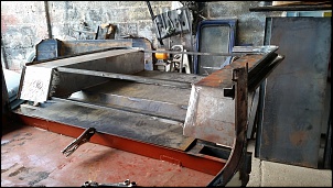

    Olha aqui a minha Band 64. Tem muita coisa pra fazer, mas com calma vou conseguir, kkkkk!
    Depois você poderia postar umas fotos de como fixou o tanque de combustível, estou precisando trocar o meu que é no mesmo local da sua Band.

    Ta bem bonitona. então a minha eu já comprei o tanque atrás, eu apenas coloquei um de plastico que é o mesmo modelo da D10. ele encaixe neste local do chassi.
