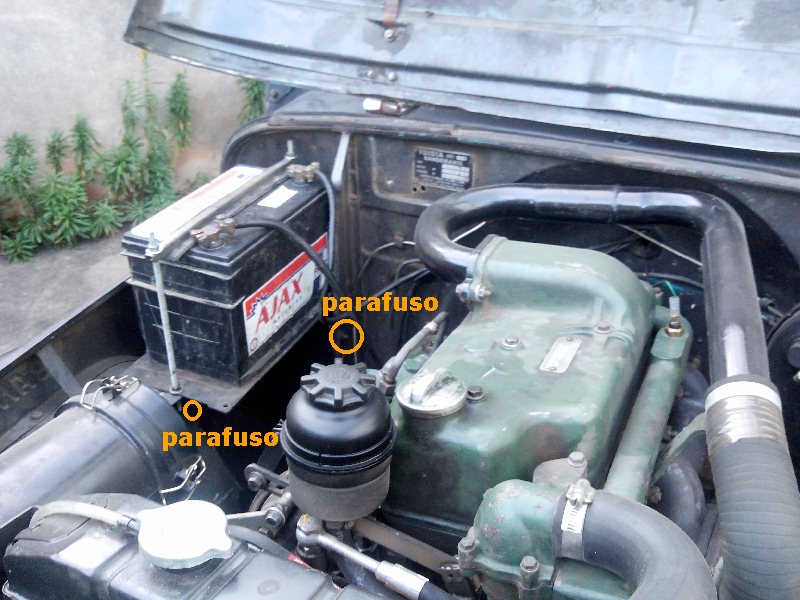

    Alguém poderia me dar uma sugestão, onde é melhor lugar para colocar a bateria na band.

    Na minha opinião o melhor lugar para a bateria é no cofre do motor, principalmente por conta do acesso.
    O ideal é utilizar o suporte original, mas como é difícil de encontrar, pode-se adaptar um suporte.
    Semana passada levei o Imortal no mecânico para trocar os calços e tinha lá uma Band Longa com o suporte adaptado que também era preso no chassi (semelhante ao original). Muito bem feito por sinal.
    No caso do motor OM314, o filtro de ar fica no lado direito do motor e ao colocar o suporte de bateria na posição original, não sobra espaço para colocar o filtro seco do OM364 (que seria o ideal).
    O Capt. Gotllieb encontrou uma alternativa prendendo o suporte da bateria à lataria junto a parede corta-fogo, deixando espaço para o filtro na frente.
    Só lembrando que qualquer mudança no cofre do motor tem que ser estudada para não inviabilizar o espaço de futuros upgrades.
    Também é importante saber que a Band não oferece segurança no cofre e a bateria fica fácil de roubar.

    Pedrofarmacia,
    em relação ao que o Hercilio falou: "Também é importante saber que a Band não oferece segurança no cofre e a bateria fica fácil de roubar.",
    existe maneiras de se colocar cadeados e outros sistemas de forma a dificultar, a abertura do capo.
    Caso vc siga a ideia do
    Capt. Gotllieb, não esqueça de colocar em volta da bateria, um material térmico de forma a proteje-la do aquecimento do motor. Como exemplo: nos carros da Renno ou Citroenn novos, a bateria fica dentro de uma caixa termica com tampa.
    Boa sorte na empreitada.

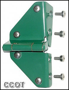

    Uma vez vi está foto no fórum, queria saber se alguém sabe onde posso encontrar para comprar, e se ela serve para colocar no para-brisa da toyota para ficar tipos os willys

    A dobradiça do parabrisa é item original das FJ40, inclusive as com capota de aço.
    Na FJ40 tem uma presilha (tipo aquela do capô) para prender o parabrisa deitado.
    Veja o comentário do amigo Estevão no tópico da Band do Guiga Toste (Bandcruiser). Ele construiu as dobradiças a partir da peça original que segura o parabrisa.
    No seu jipe o limpador é em cima, não é?
    Citação Postado originalmente por estyvybeykr Ver Post
    Guiga se for colocar dobradiças no quadro como sugeriu o amigão Hercilio, vai aqui minha contribuição, feitas por mim mesmo com o auxilio de um soldador.
    É só cortar a chapa externa que prende o quadro a carroceria (mas tem que ser no meio certo) e soldar gonzos bem fortes. Tô tomando a liberdade de colocar umas fotos de como eram na minha band, espero que seja de alguma ajuda.

    o limpador do meu para-brisa é em baixo, mas se precisar eu já mudo ela para cima. eu acho este limpador para comprar?
    andei pesquisando achei a peça mais é muito cara, acho que fabricar vai ser mais facil mesmo.
