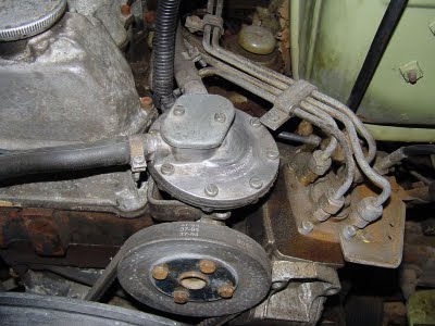

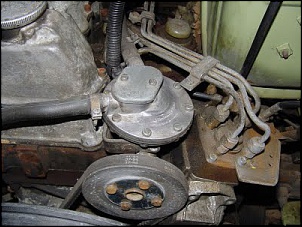

    Por exemplo, essa peça abaixo, do que se trata? Para que serve? Está acima do alternador e tem uma mangueira que liga no cilindro mestre, se não estou enganado...
    Pergunto pois parece que há algo solto ali dentro... Vou abrir para ver do que se trata, mas gostaria de ter noção do tamanho do problema antes...

    A tal peça nunca vi igual a esta, mas me chamou atenção a foto 1, parece que sai uma mangueira da peça e vai até onde? É para algum depósito? As 2 fotos estão muito proximas da peça e não dá para ver todo o sistema que funciona com a peça.
    O seu tem direção hidráulica? Pode ser a bomba da direção, pq. ainda na foto 1 dá para ver uma corrêia que liga a peça a polia do motor. Caso seja a bomda da direção hidráulica deve sair 2 mangueiras, uma que liga da bomba até um depósito do óleo e a segunda da bomba até a caixa da direção e a corrêia faz a bomba funcionar.

    Eu tive uma Band 64 e não tinha essa peça.
    Se estiver ligada ao alternador, provavelmente é uma bomba de vácuo de servo freio.
    Coloque, por favor, uma foto do motor. Poderemos opinar melhor.

    Se essa peça estiver ligada ao cilindro mestre provavelmente isso é uma bomba de vácuo do freio como disse o nosso amigo Hercílio.

    Mas como os outros já falaram deve ser a bomba de vácuo.. segue foto em anexo de uma mais "nova"

    Canali.. essa foto ai não é da minha não, peguei na net mesmo, só para nós fazermos uma comparação

    Fiz mais algumas fotos... Acho que agora matamos a charada (vocês matam, eu não sei mesmo... hehehhe)
    A correia do motor/alternador também passa por uma polia que fica ao lado da dita peça (foto 2)... A mangueira que mencionei aparece na foto 3...
    Tranquilo Rodrigo! Comparando aquela da tua imagem parece ser a evolução da minha... Se confirmado que é a bomba de vácuo (e a minha estiver ruim a ponto de não ter peças de reposição) pode ser uma alternativa...
