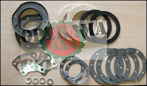

    Grande Sérgio,
    O que tu recomenda buscar, um kit simples assim...
    Aqui na Gama4x4 você encontra tudo para seu 4x4 (11) 5062-9000 Tele Vendas
    Ou mais completo?
    OPERAMA 12-3921-9270 REPARO DO MUNHÃO TOYOTA BANDEIRANTES DE 1983 ATÉ 1996
    Claro que preciso ver se não são diferentes dos que estão lá na minha...
    Para abrir tem que tirar os parafusos do anél que envolve a bola ou "fecha o munhão", mas no kit mais completo representa que as peças de reposição não são abertas, então parece que é preciso retirar toda a carcaça do munhão e substituir por dentro, correto?
    (a bola fica travada por aqueles 4 parafusos embaixo, que seriam de um "mancal", tirando isso sai tudo fora, correto? se sim, deveria ter feito isso antes de prender as pinças e sangrar os freios... hehehheh)
    PS. Desculpe os termos entre aspas, é que não me familiarizei com os nomes das peças ainda!
    Abraços e novamente, obrigado pela força!
    Ricardo

    Quando troco na minha nao preciso desmontar nada.As chapas de fechamento é em duas partes.Feltro e borracha que vem no kit corta ele transversal ,pronto,só acho que devia ter revisado rolamentos do munhao,já que estava tudo desmontado !
    Estes rolamentos costumam criar "casas" nas capas e ressente na direçao!Sao quatro parafusos encima e quatro embaixo.
    Cacilda ,tu deve de ter mexido ali perto e nem verificado folga destes rolamentos .

    Pois é meu camarada Sérgio, estava ali com tudo desmontado e não fui além!!! Ossos do aprendizado de meXânico, não saber ao certo o que fazer e ter que repetir... hehehheh
    Acho que entendi, tirando os parafusos do anél bi-partido que envolve a bola tenho acesso aos reparos... Se tirar os mancais de cima e de baixo deve liberar o munhão da bola, assim acesso o interior...
    Vou revisar os rolamentos, gracias pela dica!!!
    O kit de reparos que tu comenta deve ser tipo este...
    Reparo do munhão toyota bandeirantes. - Casa da Transmissão 4x4
    (o mesmo em outra loja)
    O outro que comentei, mais completo e com as "peças de reposição fechadas", seria este...
    (TRAO MANIA - PEAS PARA TOYOTA BANDEIRANTE, HILUX, WILLYS E L200 : REPARO COMPLETO MUNHO (FREIO A DISCO) TOYOTA)
    Ou esse com ainda mais peças, e mais barato, por incrível que pareça...
    (OPERAMA 12-3921-9270 REPARO DO MUNHÃO TOYOTA BANDEIRANTES DE 1983 ATÉ 1996)
    Gracias pela força, Tchê!
    Ricardo
