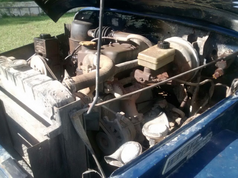

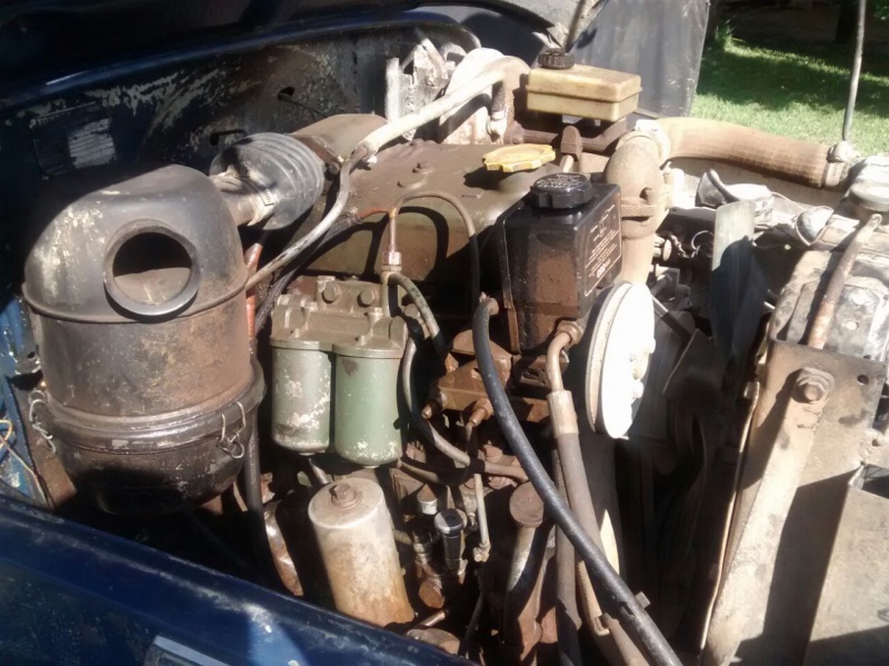

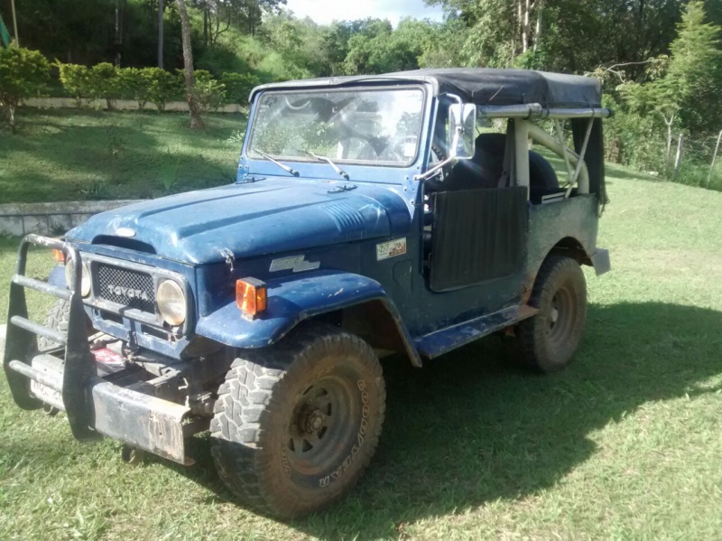

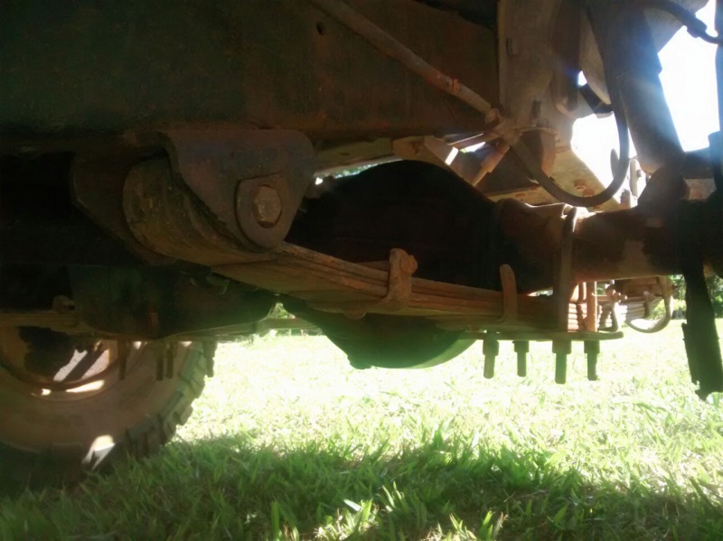

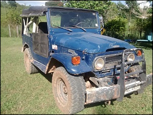

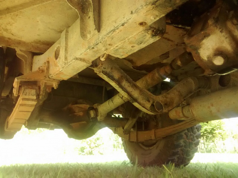

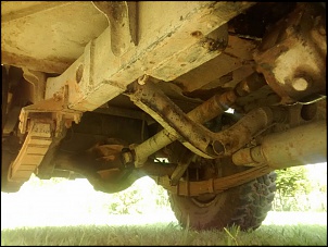

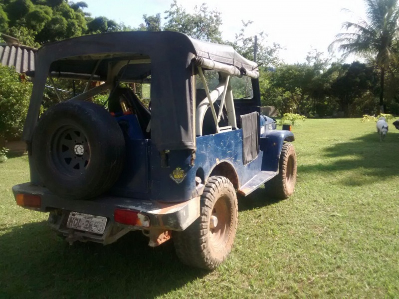

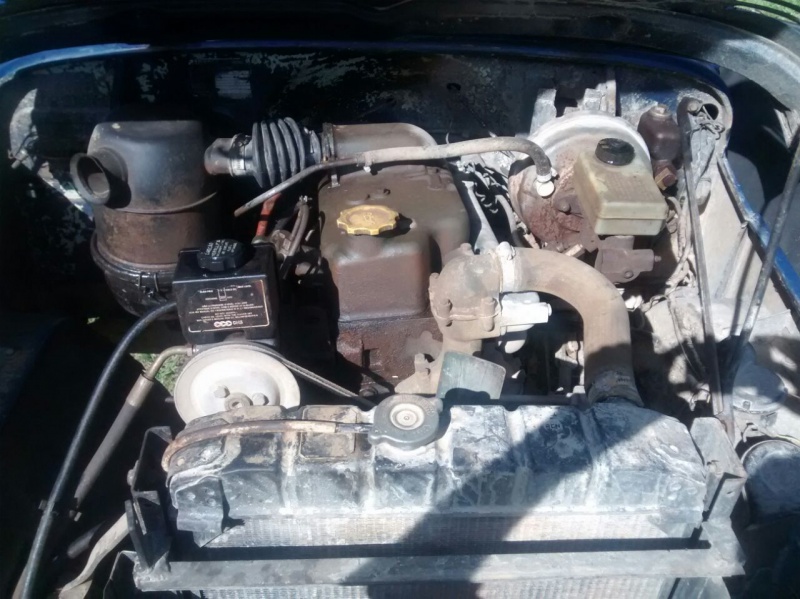

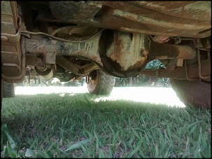

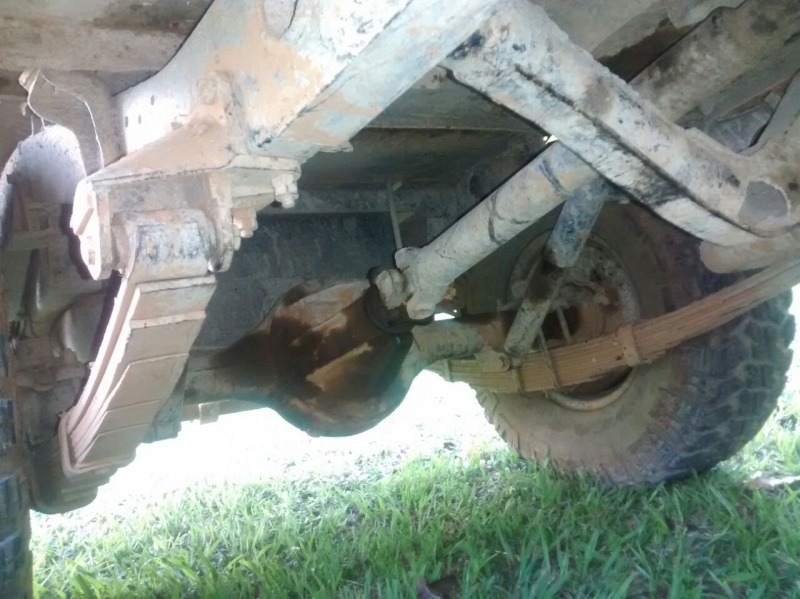

    Mais fotos, acho que empolguei. kkkk

    Pedro, como diz o ditado, uma imagem vale mais que mil palavras hehhehe, continue postando fotos.

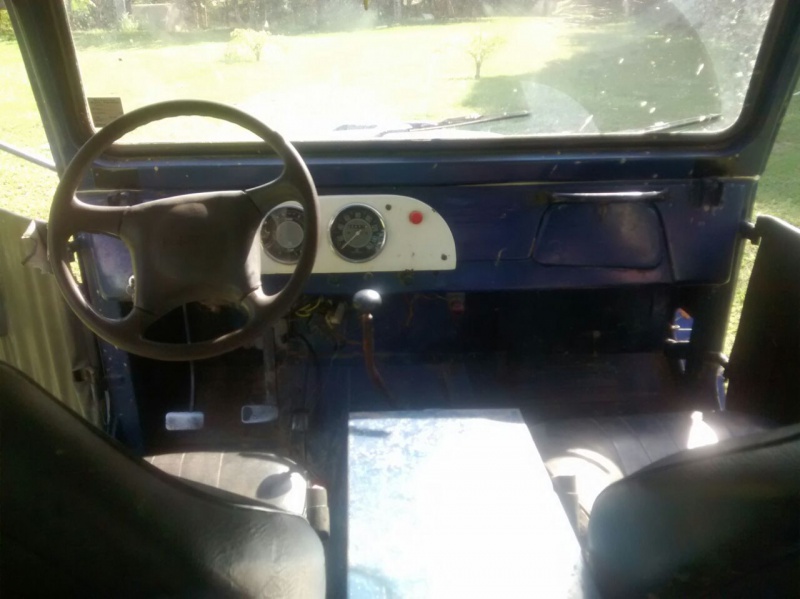

    Ela tem os relógios da GM C10?

    Eu já comprei ela assim, parece que é de fusca!

    Ah eu não me canso de ver essas imagens de Band.
    O painel original foi removido?
    Na minha band de lona a porta traseira abria para baixo.

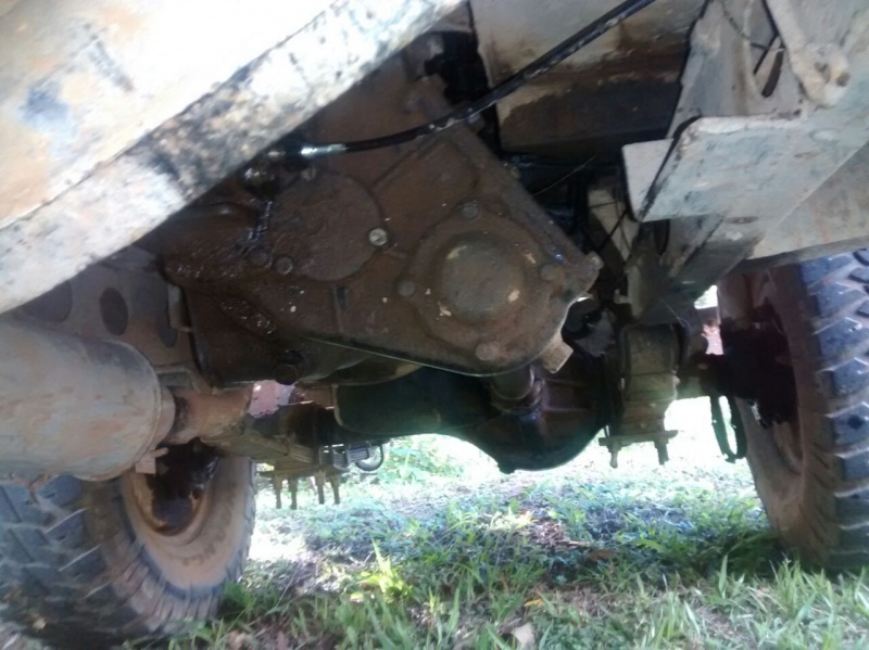

    Uma coisa importante é o apoio do motor/cambio. Nesse modelo, os 4 coxins ficam no motor e a caixa de cambio fica em balanço presa apenas pela capa seca. Daí se der um tranco brusco, quebra a capa seca.
    A solução é incluir um suporte para apoiar o cambio e deixar o motor somente com 2 coxins. Essa caixa não tem os pontos de apoio, por isso será preciso improvisar.

    Acredito que o painel foi removido, penso em voltar o original. o cambio foi trocador tinha uma cambio de c10 junto com os diferencial

    Ah. foi tirado o original toyota. .....
    Por isto o painel é o do Chevrolet C 10........

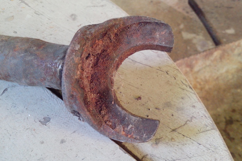

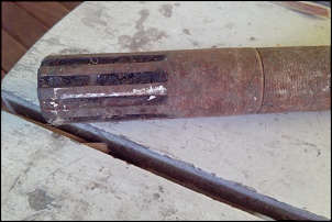

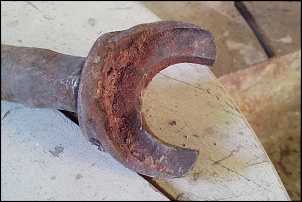

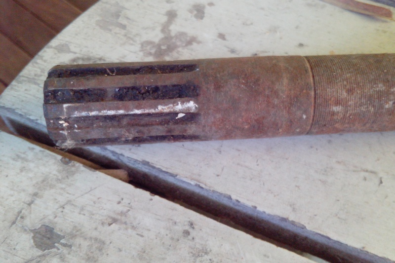

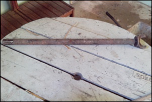

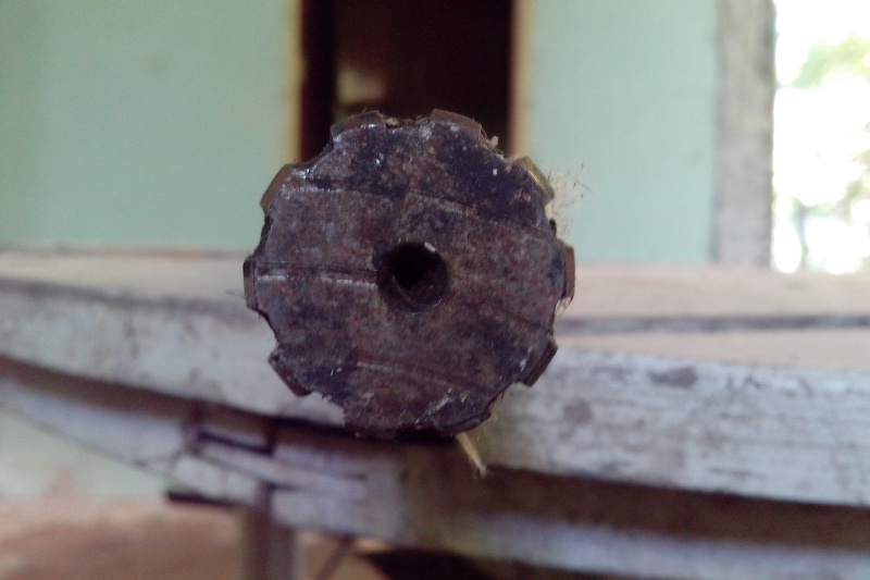

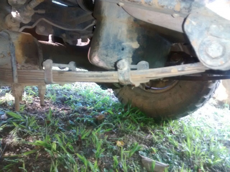

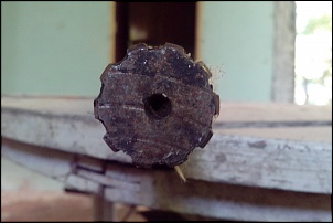

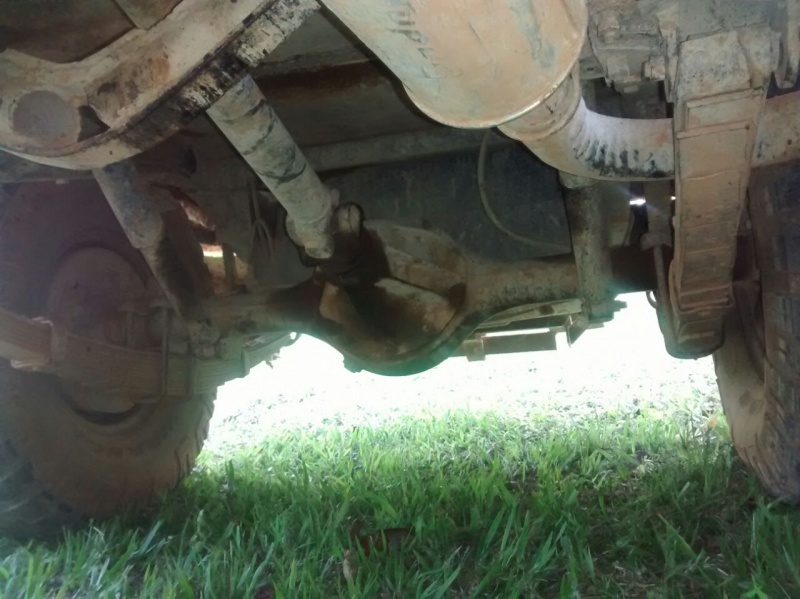

    Olá pessoal, alguém poderia me dar detalhes desta peça na foto.
    quando comprei meu diferencial ela veio porém a minha era curta.
