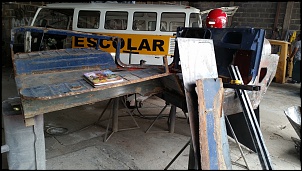

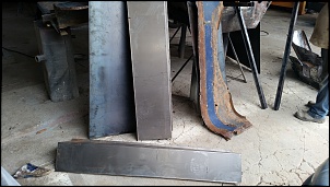

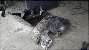

    Agora a coisa está andando, aproveitei somente um pedaço da carroceria, desmontou tudo agora vamos ver se o lanterneiro da conta de remontar. Pedi para fazer tudo com chapa 14 e 16.
    -20151112_162912-1-.jpg-20151112_162940-1-.jpg-20151112_163127-1-.jpg-20151112_163052-1-.jpg

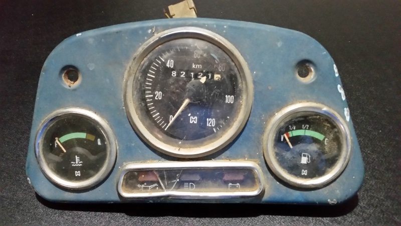

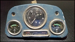

    Pedro,
    Esse modelo de painel é bonito e simples.
    É também muito prático, porque os relógios podem ser trocados por modelos genéricos que se encaixem na medida.
    HERCÍLIO NETO (Uncle Stan)
    Usuário Avatar de pedrofarmacia
    18/06/2012
    Arcos/MG
    135
    Pedro,
    Ótima notícia.

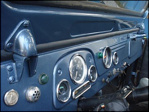

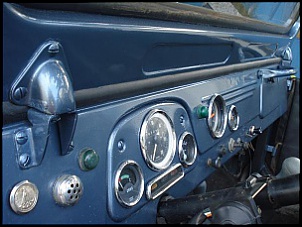

    Citação Postado originalmente por pedrofarmacia Ver Post
    Ótima notícia.
    Olha como era o painel do meu ex "Intrépido".
    Ao lado direito tinha o conta-giro e o relógio de horas.
    A tampa-de-saleiro à esquerda, é a vela aquecedora (dispensada quando coloquei o OM314)

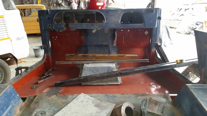

    Parte de trás quase pronto, faltando alguns ajuste e as laterais.
