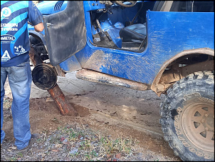

    Olá, final de semana fui fazer uma trilhinha não muito pesada, mas a manga do eixo quebrou no meio da trilha, já é a segunda vez que ela quebra teria alguma coisa que posso estar fazendo para reforçar ou para evitar a quebra?
