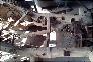

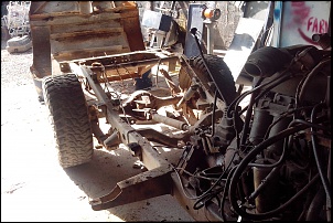

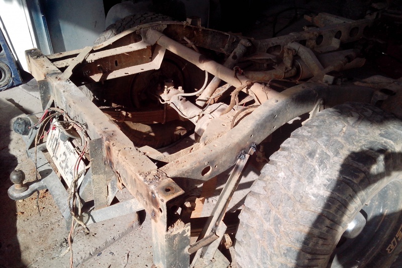

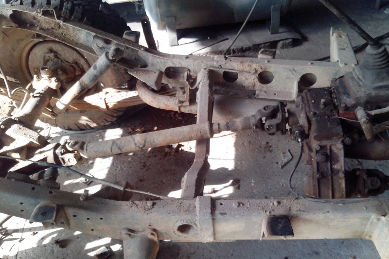

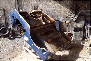

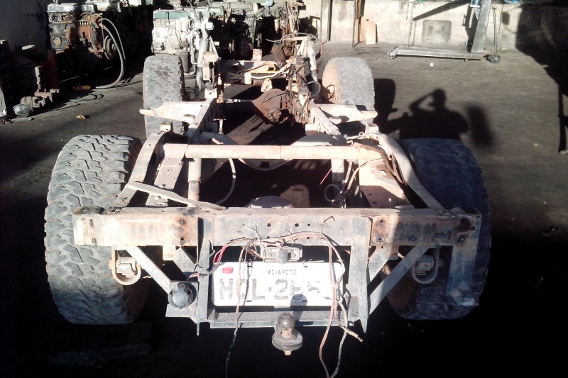

    Olá pessoal, hoje que meu lanterneiro acabou de desmontar a minha band, segue algumas fotos para sugestões e criticas.
    Vou dar um banho no chassi e depois vou jatear e acho que vou mexer nas molas. O que é bom mexer agora que está desmontado??
    -img_20150605_152545-1-.jpg-img_20150619_143352-1-.jpg-img_20150619_143405-1-.jpg-img_20150619_143424-1-.jpg-img_20150619_143445-1-.jpg-img_20150619_143455-1-.jpg-img_20150619_143507-1-.jpg-img_20150619_143527-1-.jpg-img_20150619_143534-1-.jpg-img_20150619_144509-1-.jpg-img_20150619_144514-1-.jpg

  • #41
    12/07/2008

    Com a Band desmontada dá pra verificar muita coisa cujo acesso é difícil.
    Facilita para mexer no motor de partida, caixa de direção, cruzetas dos cardãs, polias e especialmente, localizar vazamentos.

    Pedro, essa sua caixa é sem reduzida????
  • #43
    Usuário Avatar de pedrofarmacia
    18/06/2012
    Arcos/MG
    135
    infelizmente sim, essa band veio com caixa de D10, sem tração. tive que comprar, quando comprei não conhecia nada, melhor dizendo até hoje não conheço. comprei a caixa e diferencial, mas não sabia que existia com redução e sem redução.
    18/06/2012
    Arcos/MG
    135

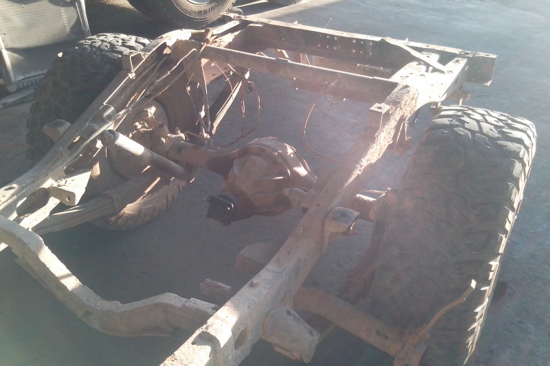

    alguém sabe me dizer a respeito destes amortecedores? parece que eles foram invertidos ou é assim mesmo?
    se estiver errado tem algum problema?
    -img_20150623_163227-1-.jpg-img_20150623_163221-1-.jpg-img_20150623_163205-1-.jpg-img_20150623_163159-1-.jpg

    Pelo que se vê os amortecedores traseiros foram tirados da posição original, ou seja, da posição vertical e presos na longarina que une o chassis e o puseram inclinado para a frente, preso diretamente no chassi.
    Eu nunca tinha visto esse sistema, mas vai saber se fica melhor ou pior.... só andando bastante...
    Sergio, quando andava em buracos ela pulava bem, acho que vou voltar o original mesmo.
