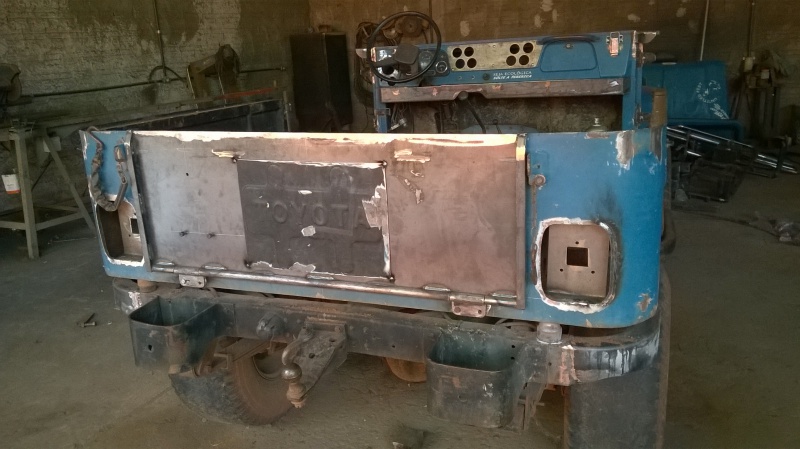

Parte de trás quase pronto, faltando alguns ajuste e as laterais.

Alguém tem alguma ideia a respeito da tampa traseira, vou precisar de fabricar uma.
estou pensando em pegar duas #chapa 14 fazer tipo sanduíche e reforçar no meio com travessas.

Mas caso queira fazer uma, segue um modelinho que fabriquei pro meu jipinho.
Anexo 520286Anexo 520287Anexo 520288
Da minha tampa aproveitei apenas o recorte com a logo TOYOTA, o resto estava todo empenado e amassado. O funileiro depois passou uma massinha e deu acabamento. A tampa original possui umas saliencias na chapa, é muito mais bonita, esta minha resolvi deixar lisa.
Espero ter ajudado. Abraços

Arranca toco ficou muito boa a sua, você fez ela de chapa lisa? e colocou algum reforço?
A tampa da minha deve pesar uns 40kg de tanta solda e "gambiarra", a logo da minha nem existe.
Oi Pedro, minha tampa foi feita em chapa de aço carbono espessura 3/16, deve pesar uns 20 kilos ao total. É um pouco mais grossa que a original. Tem reforços apenas nas laterais com cantoneiras de 1/2 polegada. A logo pode ser substituída por um adesivo, também fica legal.
A aparência da tampa não é tão relevante se for usar suporte de estepe na traseira. Se for usar o estepe embaixo do assoalho, o melhor é a tampa original.
