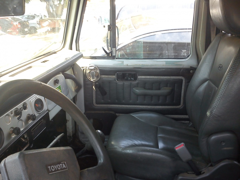

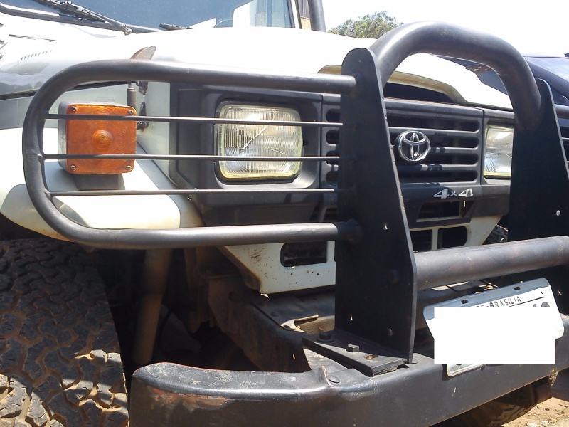

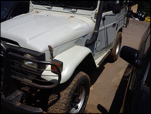

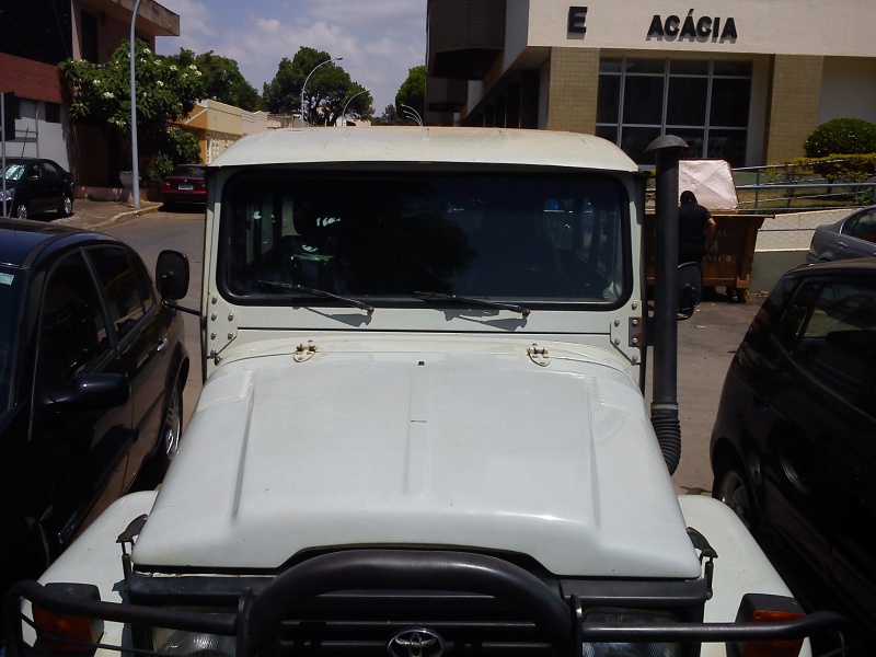

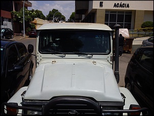

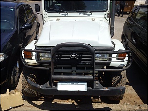

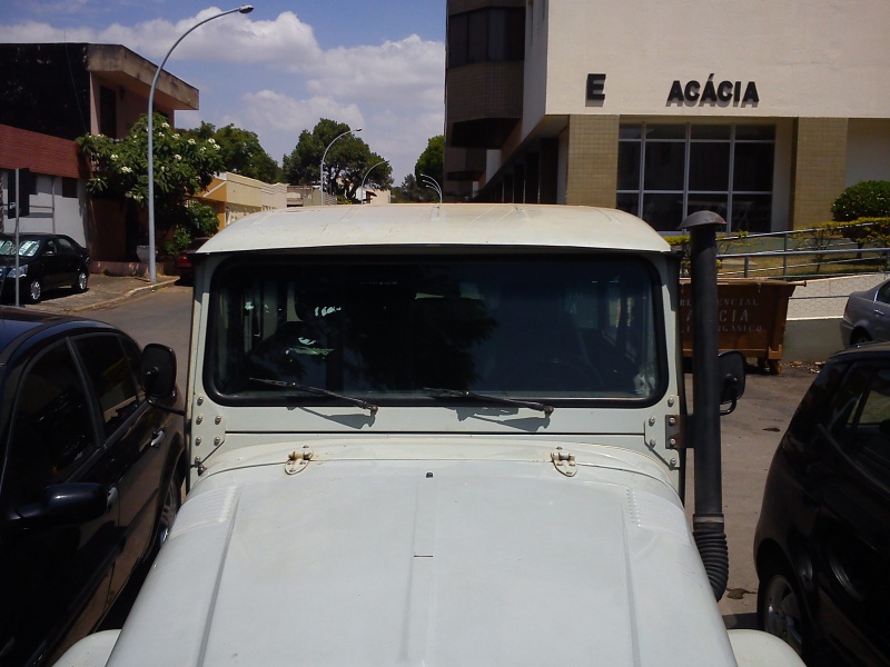

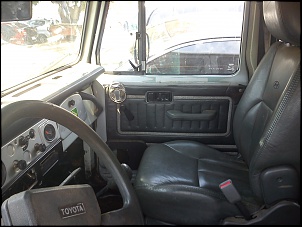

    Caramba, quanta informação! kkkkkkkkkkkkkkkkkkkkkkkkkkk Isso aqui é uma escola! hehehe

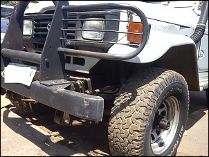

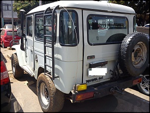

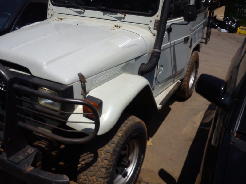

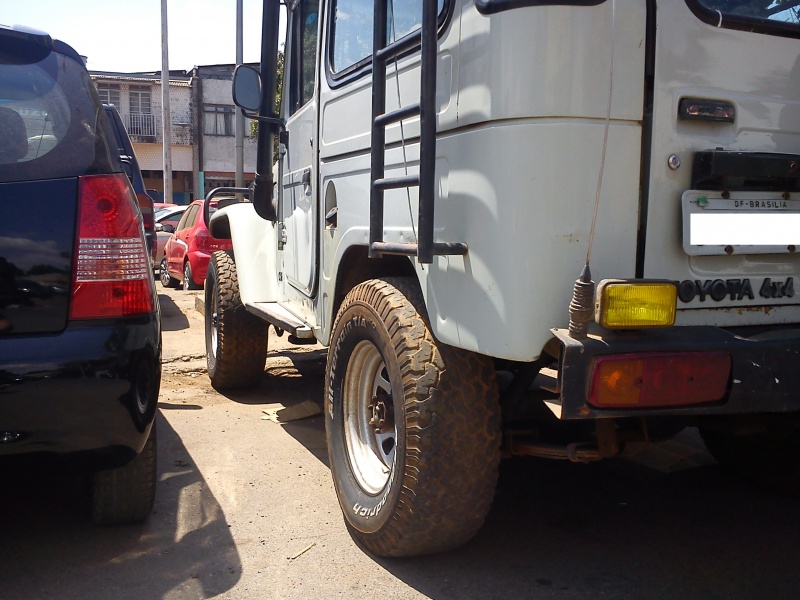

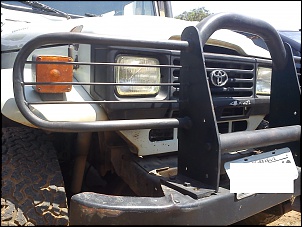

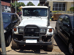

    Olha a máquina! hehehe Vou tirar mais fotos depois, o dudu tá desconfiado que ela tem ar condicionado, vou tirar fotos do motor amanhã e postar, o antigo dono tirou a saída.

    Parabens ! Toy tá muito bonita ,pelo que se pode ver ,lata está muito boa,e estes pneus AT voce roda muito ,tu vai ficar com nojo destes pneus pelo tanto que dura.Endireita parachoque dianteiro ,nao poe do paralelo que é uma porcaria,traseiro tambem endireita ,poe protetor nas lentes das lanternas traseiras e vai aos poucos ajeitando a perfumaria.Para meu gosto esta escada lateral tá feia demais nesta posiçao e nao tem nem bagageiro que justifique a escada.

    Vou remover a escada, mata cachorro e o snorkel vou troca no futuro (quando for dar um grau na pintura). Com relação aos parachoques, aonde eu consigo os originais? O antigo dono era ruim de roda hehehe
