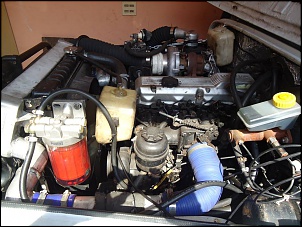

    Neste mês, comprei e instalei o filtro purifilt, dei uma limpeza no cofre do motor da Bandida: passei a bateria para dentro do carro, mudei o local do filtro de ar e também passei o Snorkel para o lado do passageiro.
    Ontem, comprei um novo conjunto de tapetes.
    Veja a diferença:
    Antes:
    Hoje:
    Ajuda - Toyota Bandeirante-10716083_884413198237181_1905488740_n.jpg Ajuda - Toyota Bandeirante-10711309_884413224903845_728935615_n.jpg
    Estou querendo comprar novos reservatórios de água da Bandeirante, do para brisa e do radiador, se alguém souber, dê a dica, por favor.
