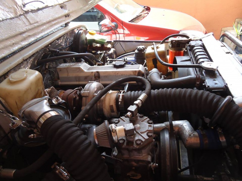

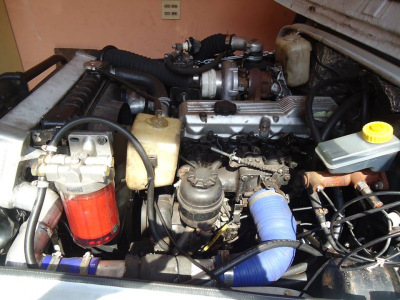

Neste mês, comprei e instalei o filtro purifilt, dei uma limpeza no cofre do motor da Bandida: passei a bateria para dentro do carro, mudei o local do filtro de ar e também passei o Snorkel para o lado do passageiro.
Ontem, comprei um novo conjunto de tapetes.
Veja a diferença:
Antes:
Anexo 478830
Hoje:
Anexo 478831 Anexo 478841
