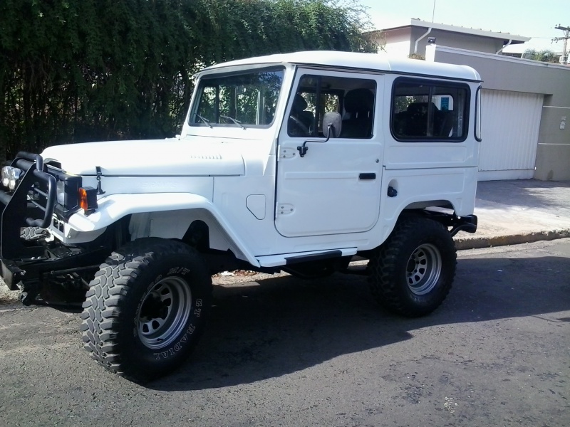

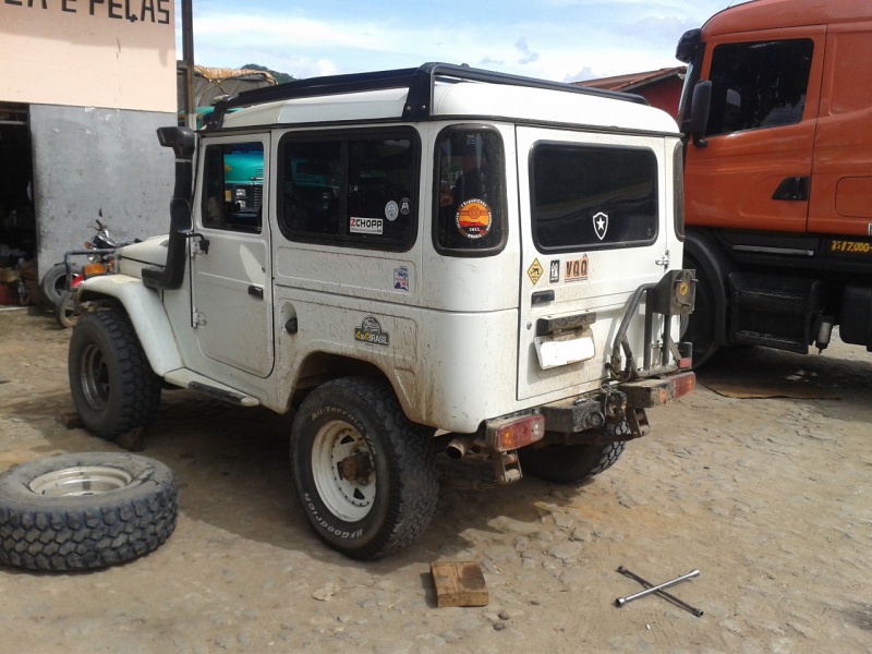

A minha com MUD 33 x 12,5 na frente e 265/75 16 BF AT ( estepe ) na traseira.
Anexo 479073
Anexo 479073
Os meus são 215X80X16, tipo 60% asfalto e 40% terra (tipo cascalho).
Anexo 479100
Abç.
A minha com BF mud 33x10,5:
Minha viatura, com pneus BF Mud 33"x12.5"x15", montados em rodas 15"x10" e off-set -44.
http://i1354.photobucket.com/albums/...psfb42ebd4.jpg
Abrass.

Na minha os bumperetes foram feitos com chapa de 4mm. Ficaram muito fortes. Dá para ter uma ideia na foto acima.

Os bumperetes são presos no chassi e substituem o parachoque.
Voce pretende tirar o parachoque traseiro?
São difíceis de achar porque não são fabricados mais (os meus achei no ML), mas dá pra fazer com chapa - as dobras são arredondadas não formam vértices.
São dois modelos: os antigos mais largos (idênticos aos da FJ40) e os modernos mais estreitos. Em ambos a furação é a mesma e coincide com os furos do chassi.
