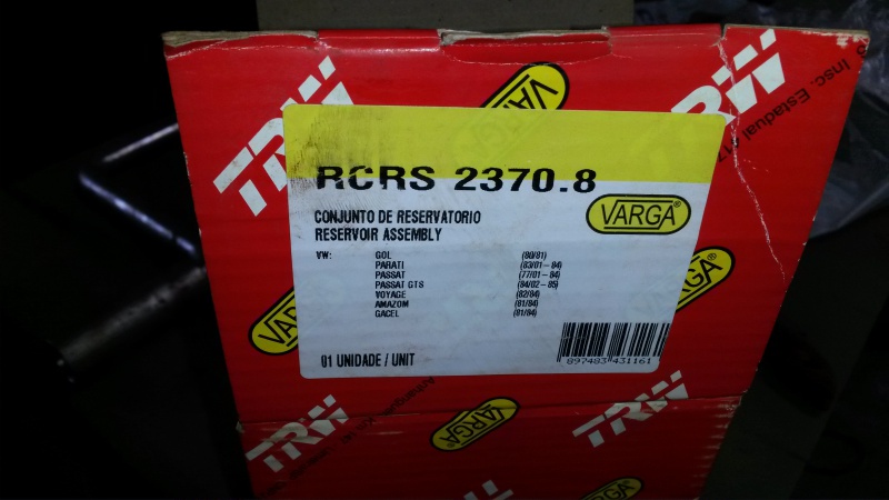

Tem na Tração Mania
TRAÇÃO MANIA - PEÇAS PARA TOYOTA BANDEIRANTE, HILUX, WILLYS E L200 : RESERVATORIO DO CILINDRO MESTRE FREIO TOYOTA BANDEIRANTE
o mais complicado é encontrar peças de qualidade, esse reservatorio e universal de varios veiculos o dificil é um vendedor ter boa vontade de procurar, comprei esse na pemaza ja tinha perguntado varias vezes.. ai esse vendedor teve mais boa vontade em procurar...
