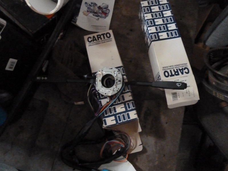

chave de seta e limpador da belina 85, vai ser preciso retrabalhar o cano da direcao, coisa simples

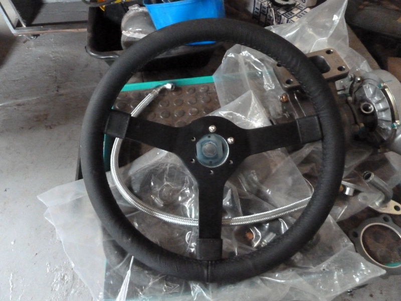

volante lotse modelo terra, revestido em couro legitimo otima qualidade

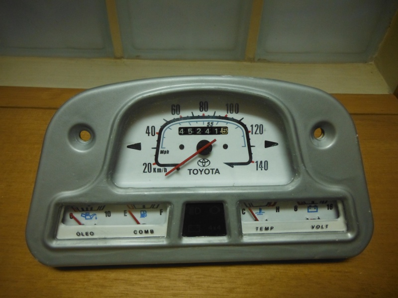

Converse com o Marcio Humberto. Encomendei com ele o kit para o painel com fundo branco.
Na verdade voce pode colocar somente o adesivo com o grafismo e trocar as lentes dos relógios. Eu gostei do resultado.
Anexo 443954
Oi Hercílio.
Era isso mesmo que eu estava imaginando.
Fundo branco com luzes vermelhas, num painel preto perolizado.
Vai ficar show de bola.
