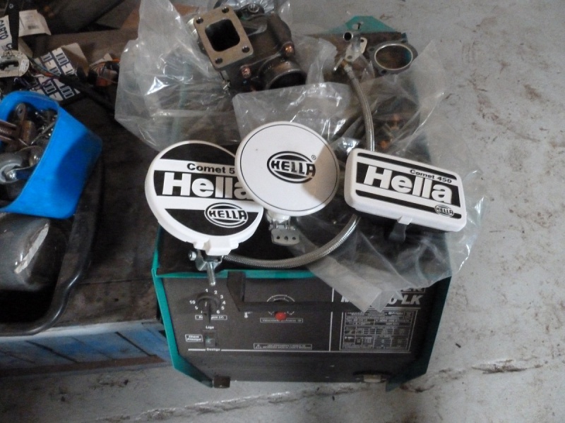

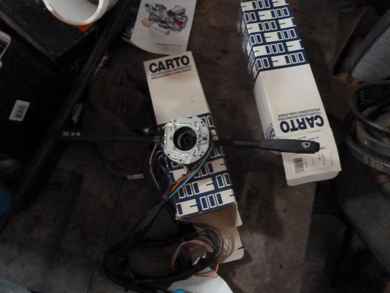

    Band cs 98 rebuild-001.jpgBand cs 98 rebuild-002.jpgBand cs 98 rebuild-003.jpgBand cs 98 rebuild-004.jpg
    cilindro mestre e auxiliar Aisin, o auxiliar vai ser preciso fazer algumas modificacoes
    chave de seta e limpador da belina 85, vai ser preciso retrabalhar o cano da direcao, coisa simples
    volante lotse modelo terra, revestido em couro legitimo otima qualidade
    farois hella, preciso definir o guincho pra depois decidir qual par usar...

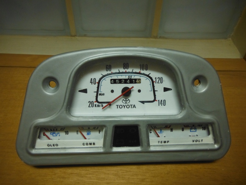

    Citação Postado originalmente por Ismael Reghin Filho Ver Post
    Oi gente.
    1- Já que vocês estão falando em relógios, existe alguma bússola e/ou inclinômetro legal, pra gente colocar fixada em cima do painel?
    2- Na minha band, eu resolvi pintar a moldura do painel principal e a moldura do painel onde ficam os botões, de preto perolizado, na cor da camionete. Antes era prata. Agora tava pensando em trocar o grafismo dos relógios. Eles tem o fundo preto e números em branco. Pensei em colocar com fundo brando e números pretos e daí colocar uma iluminação vermelha. Alguém sabe ou tem experiência de como fazer isto?
    Ismael,
    Converse com o Marcio Humberto. Encomendei com ele o kit para o painel com fundo branco.
    Na verdade voce pode colocar somente o adesivo com o grafismo e trocar as lentes dos relógios. Eu gostei do resultado.
