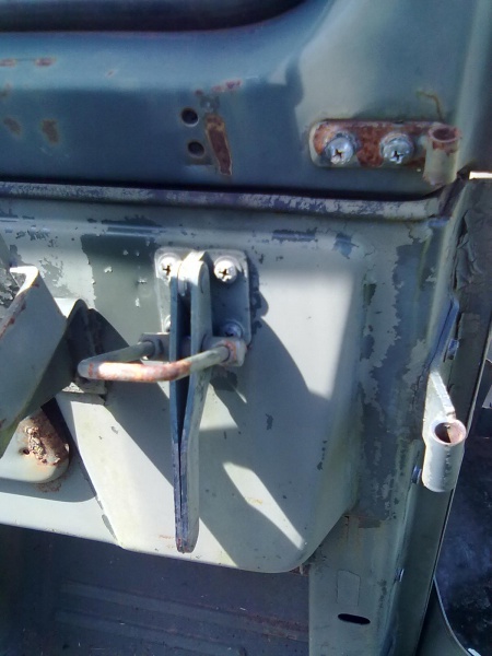

    Dudu, tentei enviar MP para você com as fotos das dobradiças, mas sua caixa de entrada está cheia (segundo mensagem que apareceu na minha tela).. Segue as fotos por aqui então ok..
    Faloww
    Band cs 98 rebuild-071020131192.jpg Band cs 98 rebuild-190520141712.jpg Band cs 98 rebuild-190520141713.jpg

    Citação Postado originalmente por Wanderband Ver Post
    Faloww
    valeu pelas fotos, mas vou esperar aparecer uma band militar mesmo o quadro é diferente o limpador fica emcima o suporte do retrovisor etc... um abraço
