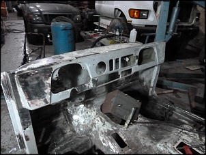

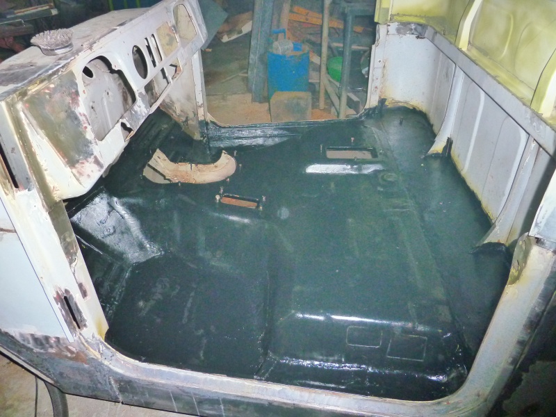

    Band cs 98 rebuild-p1080399.jpgBand cs 98 rebuild-p1080400.jpgBand cs 98 rebuild-p1080401.jpgBand cs 98 rebuild-p1080403.jpgBand cs 98 rebuild-p1080404.jpgBand cs 98 rebuild-p1080405.jpgBand cs 98 rebuild-p1080406.jpgBand cs 98 rebuild-p1080407.jpgBand cs 98 rebuild-p1080411.jpgBand cs 98 rebuild-p1080412.jpgBand cs 98 rebuild-p1080414.jpgBand cs 98 rebuild-p1080418.jpgBand cs 98 rebuild-p1080425.jpgBand cs 98 rebuild-p1080419.jpgBand cs 98 rebuild-p1080426.jpgBand cs 98 rebuild-p1080428.jpgBand cs 98 rebuild-p1080429.jpgBand cs 98 rebuild-p1080431.jpg
    acabei encontrando uma "bacia" bem baratinho num ferro velho, ja pintei o assoalho com tinta epoxi WEG wet surface, e o resto ja esta com fundo wash primer... o porta luvas foi diminuido pra evitar entrar agua...

    Você pode falar um pouco a respeito dessa tinta epoxi se ela fica melhor do que a pu nas partes internas da band.
    Achei fantástico essa ideia da redução do porta luvas para evitar entrada de água.

    depois que "abri" o painel deu pra ter uma ideia melhor dos pontos que causam infiltração, esse tipo de tinta epóxi e formulado para utilização em embarcações e superfícies metálicas sujeitas a ataque quimico, ela e pra proteger as partes sujeitas a umidade mas como ela rende bem resolvi passar no asoalho todo... na parte de funilaria so falta dois pontihos na bacia e uma quina do teto, acredito que semana que vem ja esteja tudo no primer... A caçamba so vou começar quando terminar tudo e o carro estiver rodando

    Band cs 98 rebuild-p1080393.jpgcara eu ate fiz o asoalho porem apareceu uma bacia em melhores condiçoes..
    extender a cabine daria um trabalho enorme, seria mais facil conseguir uma cabine duple e encurtar, de qualquer forma a cabine dupla 2 portas ja e uma "extendida"...
