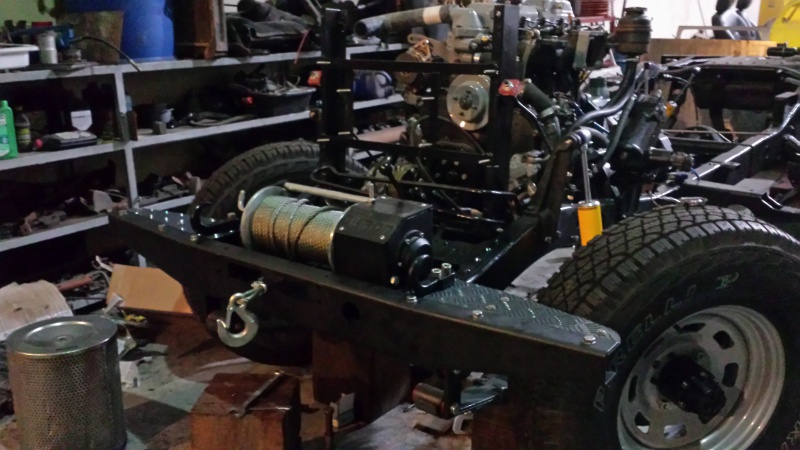

Anexo 474785guincho montado..
a principio eu ia ter,minar toda a parte mecanica pra mecher na lata, mas como ta faltando pouquissima coisa, ja pulei logo pra lata, o serviço ta sendo muito mais facil do que eu imaginava...

Tenho acompanhado o seu tópico e achei muito interessante a montagem do guincho.
Para montar a tomada de força do guincho é necessário fazer alguma mudança na caixa de marcha?
ou apenas conectar as engrenagens do guincho a CT.

tem que desmontar a caixa de traçao e encaixar uma engrenagem la dentro, da um trabalho grande o resto e simples, cinco furos com broca de 10mm pra pender o suporte do carretel , 1 furo com serra copo de 52mm na travessa frontal e soldar um suporte do carda ai é so apertar parafuso...
Anexo 475350
Anexo 475349 vai ser mais ou menos isso ai..
