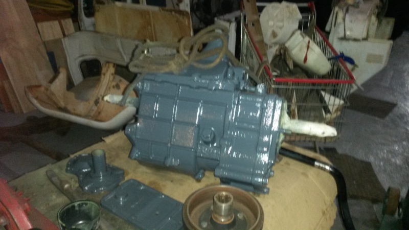

Anexo 461095Anexo 461096Anexo 461098Anexo 461099 agora acertei no cinza, aquele outro era muito claro, tbm mudei a tinta to usando PU mas da Dupond produto excelente o acabamento é perfeito nem parace serviço amador rsrsrsr
ps. algumas peças das fotos sao da minha ranger que estou revisando a suspensao dianteira, aproveitei e pintei tudo rsrsrrs
tambem comprei os Offshox e o guincho mecanico Ekron..
