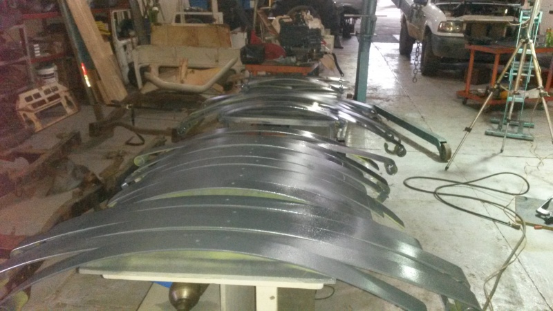

    Band cs 98 rebuild-20140425_105352.jpgda um trabalhinho pintar as molas ....
    Dudu,
    Pintar as molas é covardia heim... kkkkk
    Vai ficar um espetáculo !! Parabéns !!

    vc jateiou as molas?
    Vai colocar o que de proteção e tipo de tinta?

    eu passei flap disc e escova de aço, o fundo é wash primer que tem açao fosfatizante e promotor de aderencia, vou pintar com PU mesmo, custa caro mas é uma tinta muito resistente, nessa parte de baixo a tinta é mais pra facilitar a limpeza e melhorar o atrito entre as laminasessas peças de aço são mega resistentes a corosao...

    Que beleza Dudu.
    Pretende usar fitas entre as lâminas?

    hj eu estava pensando no que usar, to considerando polir as molas ..
    Band cs 98 rebuild-20140429_180215.jpgBand cs 98 rebuild-20140429_180222.jpgBand cs 98 rebuild-20140429_180237.jpgBand cs 98 rebuild-20140429_180254.jpg agora acertei no cinza, aquele outro era muito claro, tbm mudei a tinta to usando PU mas da Dupond produto excelente o acabamento é perfeito nem parace serviço amador rsrsrsr
    ps. algumas peças das fotos sao da minha ranger que estou revisando a suspensao dianteira, aproveitei e pintei tudo rsrsrrs
