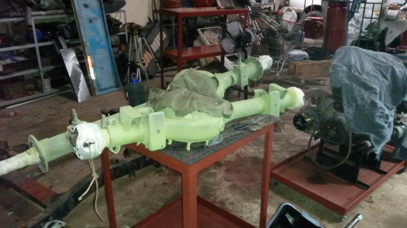

    Band cs 98 rebuild-20140321_174523.jpgBand cs 98 rebuild-20140321_174515.jpgBand cs 98 rebuild-20140321_174508.jpg
    peças dos eixos jateadas...eixos ja pintados com washprimer

    Sua reforma foi além da minha.
    Belo trabalho esse de jatear as carcaças dos eixos e dos diferenciais.
    Jateou o chassi também?

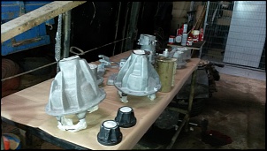

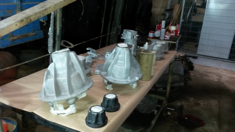

    na verdade isso foi um exagero, como ainda estou esperando a ligacao trifasica pra emendar o chassis resolvi mecher nos eixos, dai quando estava tudo desmontado lembrei de um sujeito que meche com cabeçote ele tem uma cabine de jateamento, ai fiz um acordo com ele e resolvi jatear todas as peças pequenas .. ja passei wash primer so falta pintar..

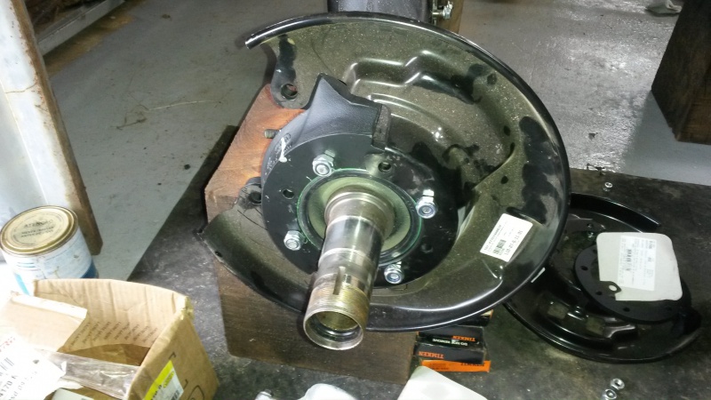

    Band cs 98 rebuild-20140409_104601.jpgBand cs 98 rebuild-20140409_102631.jpgBand cs 98 rebuild-20140410_215602.jpg

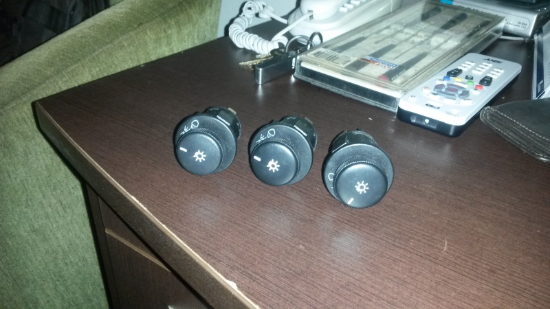

    devagar e sempre... montagem do eixo traseiro e botoes do monza pra ficar com o painel igual das acima de 99

    ...botoes do monza pra ficar com o painel igual das acima de 99
    O botão original é o mesmo do Monza?
    Tenho pesquisado mas não encontro o original.
    HERCÍLIO NETO (Uncle Stan)
    hj fui observar, a unica diferença é que este do monza tem um comando a mais puxando, o da band é so rodando..
    eu comprei logo 3, fazia algum tempo que procurava pra deixar de reserva, ate comprei um paralelo mas é tao fragil que quebrei so testando rsrssrrs
    Esse comando de puxar é para ligar a luz interna, certo?
    Vou procurar esse do Monza, assim já instalo na montagem.
    Esse do Monza é o mesmo do kadett, opala, etc...
