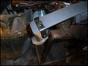

    Band cs 98 rebuild-p1080232.jpgBand cs 98 rebuild-p1080233.jpgBand cs 98 rebuild-p1080235.jpgBand cs 98 rebuild-p1080238.jpgBand cs 98 rebuild-p1080239.jpg pouco progresso.. o chassis so falta soldar

    esse feixe de mola tá tão lindo que já pode pendurar em cima da lareira. KKKKKKkkk!
    Band curta fechada (FUZIBAND), OM364, 4M, Freio a Disco frente, DH, (futuro ar-cond, alongar diferenciais).
  • #138
    01/08/2012
    Flores da Cunha/RS
    5,479
    Agradecimentos: 188
    Fico bem arqueado esse feixe de mola, quando larga o peso da band fica muito bom.

    Dudu,
    vai usar aquela fita anti fricção entre as molas. Tem uma que é do Uno ou Fiorino que serve.

    a superfície das molas pintadas de tinta pu ficaram bem lisinhas, so enchi de graxa entre elas..

    rsrsr isso pq as fotos ficaram ruinzinhas, essa tinta é cara mas o acabamento fica perfeito.. da dando bastante trabalho pintar peça por peça mas esta valendo a pena, parece tudo novinho rsrssrs

    Graxa é bom. Mas, com o tempo acaba. Aí tem que fazer o serviço todo de novo.
    Estou na dúvida em colocar uma bolacha/pastilha (sei lá) de borracha da S10 na ponta das molas. Pelo que o moleiro falou, fica macio e sem ruído. Tem que furar a mola para prender a bolacha/pastilha.

    nesse feixe nao tem jeito, se colocar alguma coisa ali vai esfarelar tudo, nao faz sentido ficar mais macio, pode ate diminuir o barulho mas nao acho que valha a pena.. o que te encomoda?

    Barulho e dureza do jeep. Não faço trilha, não levo muito peso, mas nossas estradas cheias de remendos fazem a viagem parecer uma sessão de pula-pula passivo. Quero diminuir essa sensação. Mas, continuar de Band! (sei, já me mandaram comprar um corola!)
