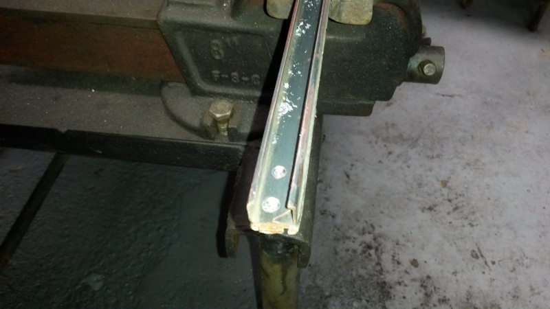

    Band cs 98 rebuild-20140419_082740.jpgBand cs 98 rebuild-20140419_082747.jpgBand cs 98 rebuild-20140419_082953.jpgBand cs 98 rebuild-20140419_083303.jpgBand cs 98 rebuild-20140419_083303.jpgBand cs 98 rebuild-20140419_083743.jpgBand cs 98 rebuild-20140419_084127.jpgBand cs 98 rebuild-20140419_103549.jpgBand cs 98 rebuild-20140419_105203.jpgBand cs 98 rebuild-20140419_105421.jpgBand cs 98 rebuild-20140419_111442.jpgBand cs 98 rebuild-20140419_111508.jpgBand cs 98 rebuild-20140419_111931.jpgBand cs 98 rebuild-20140419_112344.jpg

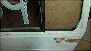

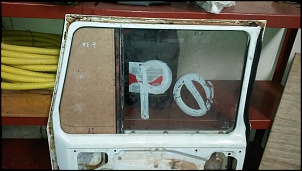

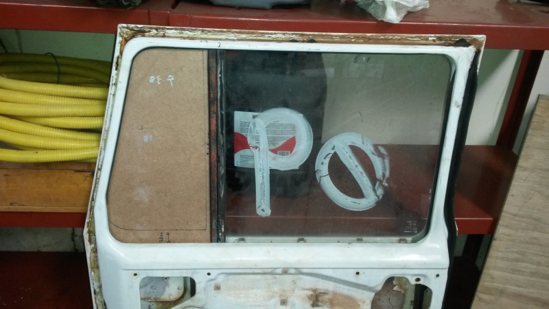

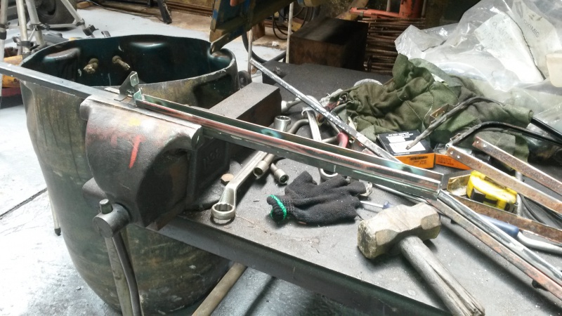

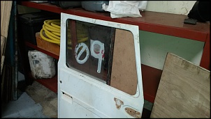

    passo a passo como transformar a ventarola em vidro fixo...
    Amarok CS S 17/17
    Ranger CS XL 4x4 3,0 08
    sw4 manual 2006 (sucatona)
    depois é so mandar o molde numa vidraçaria e pedir pra fazer com vidro de 4mm temperado, tbm precisa de mais um ventarola pra utilizar o trilho maior, com uma peça faz os dois lados...
    depois de perfurar as peças pra soltar os pontos de solda e so utilizar os mesmos furos e dar pingos de solda..
    entre os "dois" trilhos passar kpo do mesmo jeito que o original..
