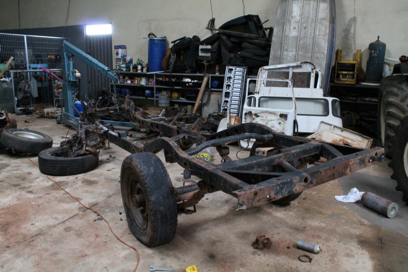

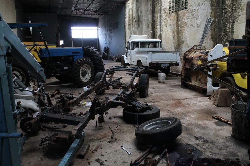

A minha equipe de soldadores é composta somente por mim rsrrsrsrs gosto muito do visual step side, mas pr aband acho que nao combina....

Reformar lataria de Bandeirante não é nada fácil para quem exige bom resultado. Consegui com muito custo um funileiro que trabalhou com Toyotas em São Paulo, e depois foi para sua terra de origem (Bahia) fazer o mesmo. Foi desmontada por completo, retirada toda tinta para eliminar todos os focos de ferrugem, e agora com lata novíssima, estamos na fase da pintura. Para se ter um resultado com aspecto de novo, se faz necessário de um funileiro artesão. Mosca branca encontrar esses profissionais hoje em dia.
