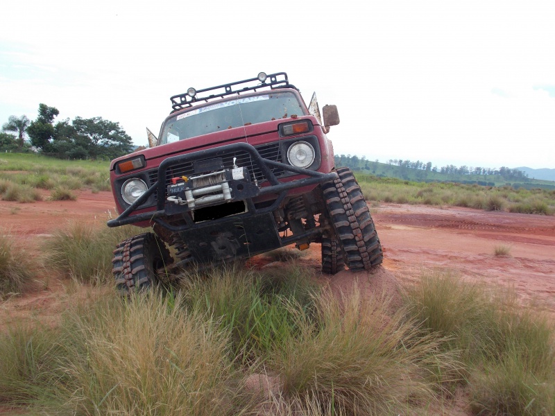

[QUOTE=DeMelo;1920913]Rodrigo,
Vc poderia colocar fotos da parte dianteira do seu niva para vermos como ficou o alinhamento da barra panhard com a de direção?
Outra coisa: no seu kit a barra panhard é regulável?
Abçs[/QUOTE
Demelo costumo fazer a panhard fixa, porem o soporte superior possui 3 furos facilitando o ajuste do grau de inclinação.
Posso também faze-la com um tubo de diâmetro maior e em uma das extremidades colocar uma luva com rosca parecida com as barras de direção assim facilitando o ajuste no comprimento.
Quanto a foto preciso tirar o peito de aço para ter uma melhor visualização e vou providenciar
