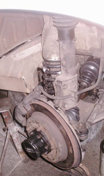

    Conforme prometi...
    aí vão as primeiras fotos da suspensão do sombra...
    estas ainda são na oficina... sem pneus...
    Esta foto (traseira) ainda está sem coifa, mas coloquei uma coifa de amortecedor dianteiro de XLX 350 pra proteger a haste do amortecedor... serve direitinho e ficou bem bunitin...
    []s a todos
