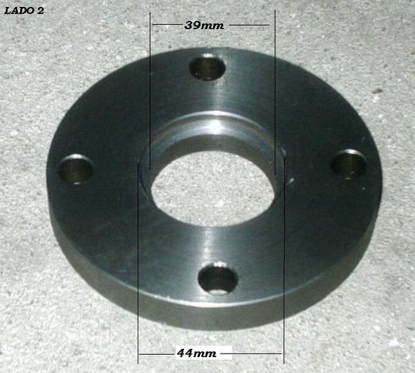

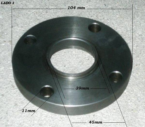

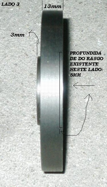

    Solução: Mandar tornear uma arroela de aço sob medida para prolongar o cardã traseiro e retornar o conjunto para a posição original. O manual não menciona nada sobre isso. Esta é uma das coisas que até poderiam ser deixadas para lá, mas a viatura ficaria enfraquecida e menos confiável. Ainda não tirei as medidas disto, mas com certeza vou fazer.

    Segue abaixo o projetinho para fazer o alongador do cardã como prometi...
    Reparem que os lados tem encaixes tipo Macho - Fêmea para não descentralizar o cardã...
    A cota de 13mm (espessura) da imagem abaixo vai depender do modelo da viatura ( 3 ou 5 portas devido a diferença de entreixos...) e do tanto que esta foi levantada do chassis... no "olhometro" fiz a minha com esta medida... ainda vou rodar para testar e ver se ela está realmente adequada ao meu caso...
    Só não faz agora quem não quer...
