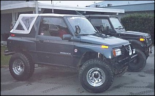

    O máximo que encontrei na net através do GOOGLE foi este Vitara com um kit da Calmini de 7'
