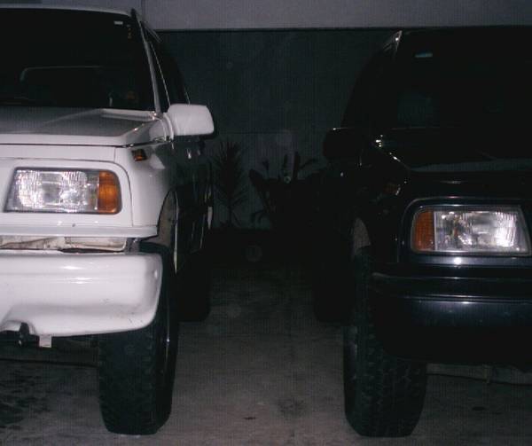

    All,
    Já rodei uns 3 dias com a viatura levantada... a estabilidade está muito boa, muito melhor do que o esperado... acredito eu que isso é resultado da utilização de amortecedore Gás premium....
    No primeiro dia, deu uns estalos... retornei na oficinas e reapertei os calços... aí parou, pelo menos por enquanto...
    Depois do reaperto os calços praticamente afundaram nas borrachas do Chassis... É assim mesmo? estou começando a achar os calços meio estreitos demais... estou até pensando em colocar umas arroelas largas de aço entre a carroceiria e os calços para aumentar a área de apoio da carroceiria... estou com receio da carroceiria rachar...
    Alguem aí tem mais experiência nestas coisas para postar algum relato?
    No mais, a viatura está uma monstrinha, com o parachoque dianteiro separado do chassis... a patroa conta que quando estava chegando em casa, meu filho saiu correndo dizendo: mamãe mamãe, olha o papai chegando em um carro monstro !!!
    Só estou com tempo à noite e por isso, só consegui bater uma foto que presta na garagem do prédio que é esta aí de baixo... Dá para ver a diferença de altura entre o Sombra (38 Cm no centro da viatura ) e do Escuridão que está original com 28 Cm...
    vamos ver se este fim de semana eu bato mais algumas, em ação de preferência...
