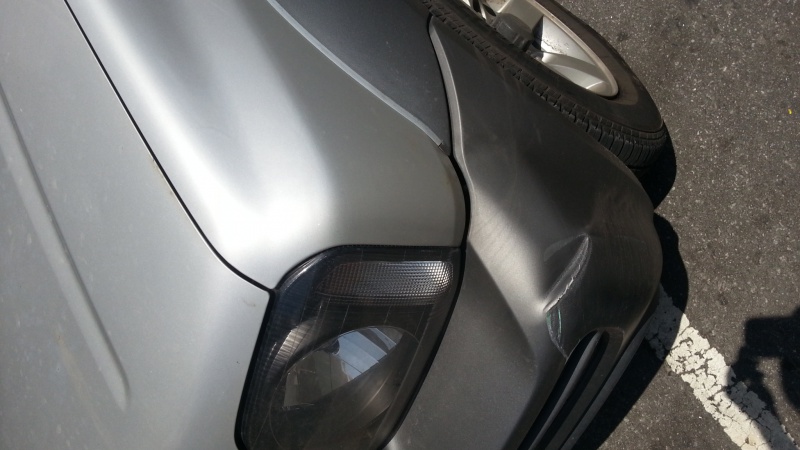

    A garagem ficou menor e tive esse imprevisto no parachoque do meu Jimny HR. Por curiosidade liguei pra CCS e custa R$ 2.000 (fiquei surpreso não pelo preço, mas por terem ele disponível).
    Fui em duas lojas e disseram que não tem jeito... na opinião de vcs, dá pra consertar ou só trocando mesmo?
    Anexo 439770
    Matheus, você foi em alguma oficina especializada em para-choque? Parece ser um reparo bem simples.
    Eu deixaria como está. Espera passar um tempo, se daqui a um mês isto ainda lhe incomodar, aí você procura uma oficina.
    Dá até pra tentar fazer em casa:
    bumper dent removal - YouTube

    Oi Ricardo!
    As que fui eram do tipo "martelinho de ouuro", então faziam reparos em parachoque mas não esão tão habituados com lanternagem mais "séria".
    A área que amassou é relativamente pequena, porém fez uma area pontiaguda que não sei se volta ao normal. Se colocar "massa" pra preencher a parte que entrou provavelmente ficará meio feio.
    Vou ver o vídeo que vc encaminhou.
    abs!

    Rapaz procura uma lanternagem tive um ralado e amassado numa polaina eles conseguiram recuperar e nem parece que foi afetada..

    Hj fui num lugar que faz pintura e lanternagem (um amigo pintou o carro lá e ficou bom) e o cara cobrou R$ 300 para fazer a lanternagem e pintar. Achei o preço justo, uma vez que tive algo parecido num outro carro há 3 anos atrás e me cobraram R$ 250.
    A questão é que ele falou que se o parachoque for de plastico "comum" com um calor ele meio que volta no lugar e usaria pouca mass, ficando o trabalho muito bom. Por outro lado se for de polipropileno (ou algo do tipo) o calor não funciona, então levaria mais massa e não ficaria 100%.
    Alguém já teve alguma experiencia do tipo no parachoque do jimny (ou sabe do que ele é feito, se pode levar calor)??
    Cara,
    O seu parachoque aparenta ter sido muito pouco danificado, acredito que com o reparo ficará perfeito novamente, desde que seja feito por um competente profissional. O meu parachoque já levou soprador térmico 1 vez, mas não foi por batida, mas sim por que amassou um pouco quando tentei subir uma duna, foi um pequeno amassado próximo a aquela tela central que fica acima da placa e também naquela parte de plástico onde ficam os milhas, no meu caso ficou perfeito e nem precisou pintar, apenas o soprador resolveu tudo. Procure um bom profissional ou oficina recomendada aí da região que o parachoque ficará 100%.
