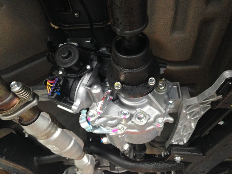

    Tá aí pessoas....a foto do que seria protegido com o peito de aço e o protetor da caixa.
    Hoje fui pegar e pude olhar no elevador e tive algumas conclusões.
    Peito de aço: Realmente tem que ser algo no ângulo certo para chegar até o carter e ou motor. Acho que para algo desta proporção não seria o peito de aço que irá proteger. Mas concordo que este item o valor é mínimo com relação ao estrago que possa acontecer...logo...este item eu deva colocar.
    Protetor da caixa: Se eu não estiver enganado, ele acaba "cobrindo" parte do escapamento, que por sua vez é algo que esquenta, logo não é difícil mesmo mato seco pegar fogo. Sobre o proteger, realmente existem sensores que realmente ficam expostos. Ou seja, o risco de merda realmente existe. Um fator a ser considerado é que, o carro andando de forma linear, estes sensores ficam acima da altura do eixo, ou seja, "existe" uma proteção (veja bem, falando de uma superfície plana!!!). Logo, no meu contexto que uma trilha média já será vista com ressalvas (eu sou o chefe...mas sabe né...tem a chefe do chefe), não vejo a necessidade imediata...até mesmo pq a garantia está lá para isso...da mesma forma que eu não posso colocar para não perder a garantia...o projeto deve prever tal proteção....então...vamo que vamo!!!
