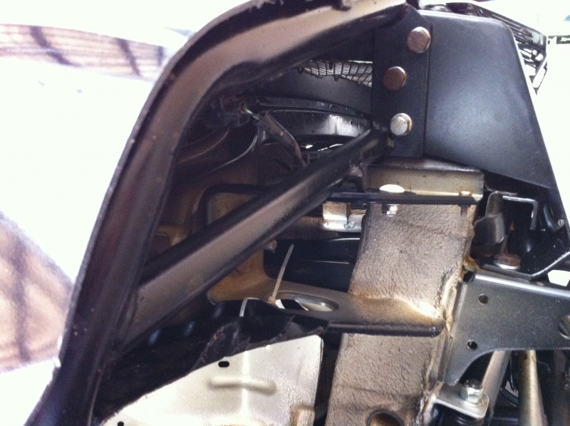

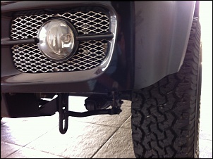

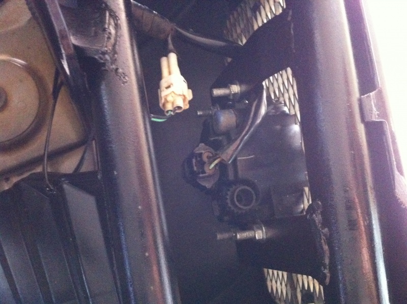

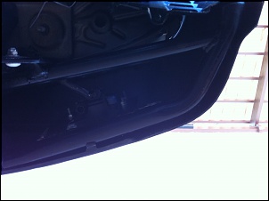

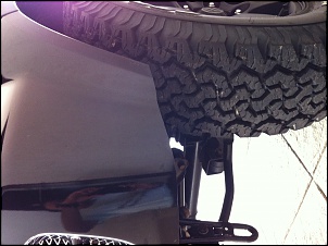

    Mais fotos como foi pedido, mostrando o acabamento na região de corte e também o tubo que fica por trás do parachoque.
    -img_5657.jpg-img_5659.jpg-img_5672.jpg-img_5684.jpg-img_5685.jpg-img_5671.jpg-img_5681.jpg-img_5683.jpg

    - Bem o parachoque eu mandei cortar em uma oficina de pintura, não tem mistério algum, mas acredito que foi cortado com uma serra elétrica profissional ou uma serra tico-tico, e custou R$50,00. A barra na verdade é fixada ao peito de aço (porém o peito é fixado no chassis) e fica presa por 4 parafusos para cada lado( 3 parafusos na barra + 1 parafuso do suporte original do parachoque). A função desta barra é escorar e dar sustentação ao parachoque, porque se você cortar e não fizer isto ele fica muito mole, frágil e sem sustentação adequada. Na minha opinião depois de cortado e com a barra ele fica mais firme que original, além de aumentar o ângulo de ataque consideravelmente. Aliás depois de finalizar, já testei o parachoque em batentes de duna, atravessei rio e ele não sofreu nada, continua muito firme.
    - Tanto o peito, como a barra, e a fixação dos neblinas foi feito aqui em Natal/RN em uma empresa/oficina especializada em proteções, engates, parachoques sob medida, e outros, a Fuinha Scapp. Quanto ao custo, tudo saiu por cerca de R$550/600. ( Se quiser eu lhe passo o contato deles)
    - Os faróis de neblina por incrível que pareça ficaram com foco e alcance semelhantes ou talvez melhor a quando estavam no parachoque original. Depois dessa modificação tive uma vez na concessionária e o funcionário de lá faz essa mesma pergunta, sobre como tinha ficado e tudo, ai já era por volta de 18:00h aproveitamos que oficina estava fechando, e testamos a projeção deles, testamos para longe e perto, e projetando na própria parede há uma certa distância, e ele achou muito bom, e disse que não seria necessário dar uma regulada. Porém nesses dias vou passar em uma alto elétrica para trocar as lâmpadas e confiro novamente, desta vez naquelas máquinas, mas para mim ficou satisfatório do jeito que esta atualmente.
