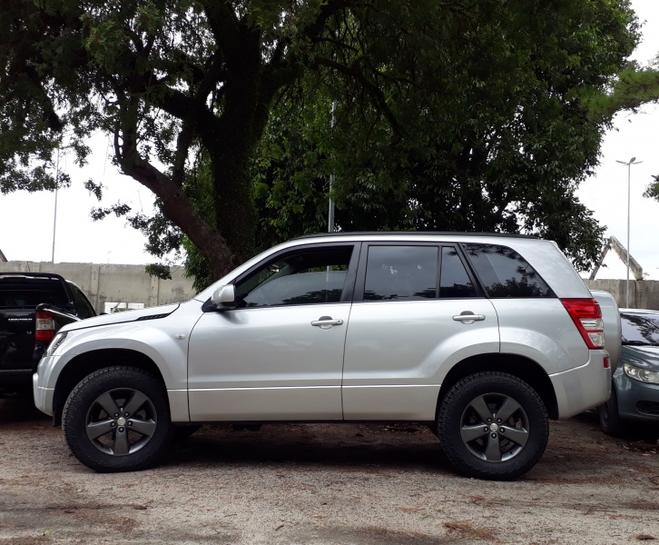

  • 02/07/2020, 21:24
    victor cordeiro
    1 Anexo(s)
    Postado originalmente por LUIZ AVELAR CASTRO Ver Post
    Boa tarde, de quanto o lift, to indeciso se coloco 1,5 ou 2 pol. Tenho uma GV3 2014.
    Fala aí. Coloquei o kit 30mm na frente e 40mm na traseira da rc4x4 e acabei de instalar 245/75 r17 e ficou bom...só pega no defletor em baixo do parachoque dianteiro quando esterça a direção.
    Da pra fazer um recortezinho mínimo ali e não pegar mais.
    Se colocar 245/70 r17 não pega nada...
