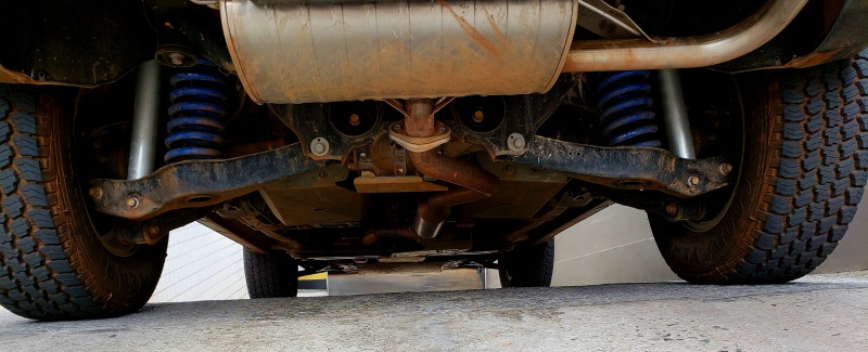

    Cláudio GVIII
    5 Anexo(s)
    Pessoal, estou muito satisfeito com o resultado da preparação do meu GVIII.
    - Lift 50mm Tecnotrilha
    - Rodas 16 (Civic)
    - Pneus 245/70
    - Snorkel
    - Proteções Tecnotrilha
    Melhou demais na trilha.
    Anexo 562873Anexo 562874Anexo 562877Anexo 562878
