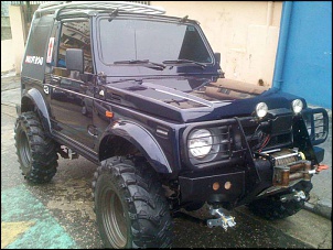

    Realmente pesquisei + um pouco e achei um 94 com apenas 42.000Km. Ja esta bem aquipado, dei sorte, pois foi substituido por um T4.
    Agora esta em casa... rs

    Parabens pela compra esta muito bonito... agora diz uma coisa qual o comportamento dele com esse pneu no asfalto?

    Valeu...
    Então, achei q seria pior. Ele não fica muito ágil, se estiver acima de 40 e frear, tem q segurar firme. É bem barulhento mas não fica muito desconfortável não (além do normal). O que me incomodou mesmo é o alinhamento, vou levar para tentar arrumar mas pelo q andei lendo, não vai melhorar muito...
