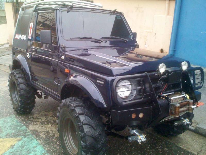

Toda vez que meu Samurai (injetado, ano 93, metal top) passa 2 dias parado na garagem e vou sair com ele, não pega de primeira. Eu ligo a chave da ignição e ele faz que vai pegar, mas não pega. Eu espero uns 10 minutos e do mesmo jeito. Só depois de mais outros 10 minutos é que ele pega e ainda assim eu tenho que ficar acelerando por uns minutos. Aí sim ele pega.
Para ajudar vocês a opinarem sobre o que pode tá causando isso, vou citar o que fiz nele logo depois da compra:
Em junho:
1. Recuperação do induzido
2. Troca do jogo de buchas do induzido
3. Troca da catraca do motor de partida
Em agosto:
1.Um mecânico retirou dessa mangueira (que tá sinalizada na foto) uma tapa que obstruía sua passagem. Depois disso o carro parou de estacar quando ficava parado por muito tempo.
