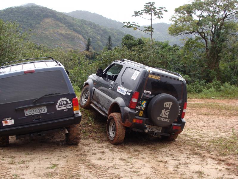

    Po cara, faz o seguinte.
    Coloca provisoriamente calço de 1", 150 reais
    Amortecedores na traseira de Escort sw monroe a gas, 220 reais o par(mesmo diam, maior curso e mais macio. Tenho um par em casa que eu usava)
    Assim os 235 já devem caber se sua roda tiver offset entre -5 e -1. -5 é o padrão dessas marcas binno, scorro, mangels....
    Se vc fosse do Rio eu te vendia o kit pronto com molas 1" maiores e amortecedores. Vou postar as fotos. Tá tudo lá em casa guardado. O que eu quero manter mesmo são as molas originais e amortecedores dianteiros originais.
    Os meus 235 só cabem por causa dessa roda que eu estou com offset -5. Se fosse uma roda com offset mais negativo, ia ficar como o da foto raspando na curva do acabamento do fender. E offset mais positivo iria raspar na hora da curva por dentro do paralama...
    A minha encaixou perfeitamente, cagada msm
    Nas fotos anexadas o meu carro estava com as rodas originais e pneus 215 75. Repare que sobra espaço para um 225. 235 eu nao tentei, mas talvez dê uma raspadinha. Note tbm como os amortecedores do escort melhoraram sensivelmente o curso de susp. traseiro.

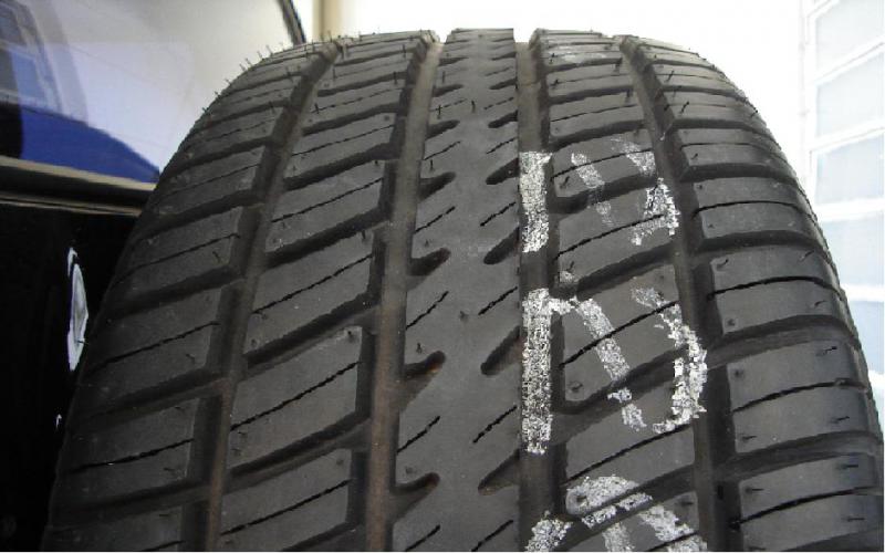

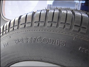

    Eu tenho no meu carro pneus 235 sendo com perfil apenas 60, o que deixam ele rebaixado parecendo uma Ecosport. Já as rodas são da Mangels modelo Trópico mas eu ñ sei o quanto de offset tem. Eu queria colocar uns pneus iguais aos q estão no seu Jimny hj, Maxxis Buckshot Mudder 235/75/15 mais são muito caros. Os que eu vi mais em conta no site www.pneusfacil.com.br foram os GT Radial Adventuro M/T 235/75/15 R$439,12 E como vc falou q o offset -5 é o padrão nessas rodas q as minhas se inclui, eu acredito q deve caber. Você sabe dizer se um pneu nessa medida dá no lugar do estep ou se força o para-choque e as dobradiças da porta traseira? Vou ter q substituir os cinco

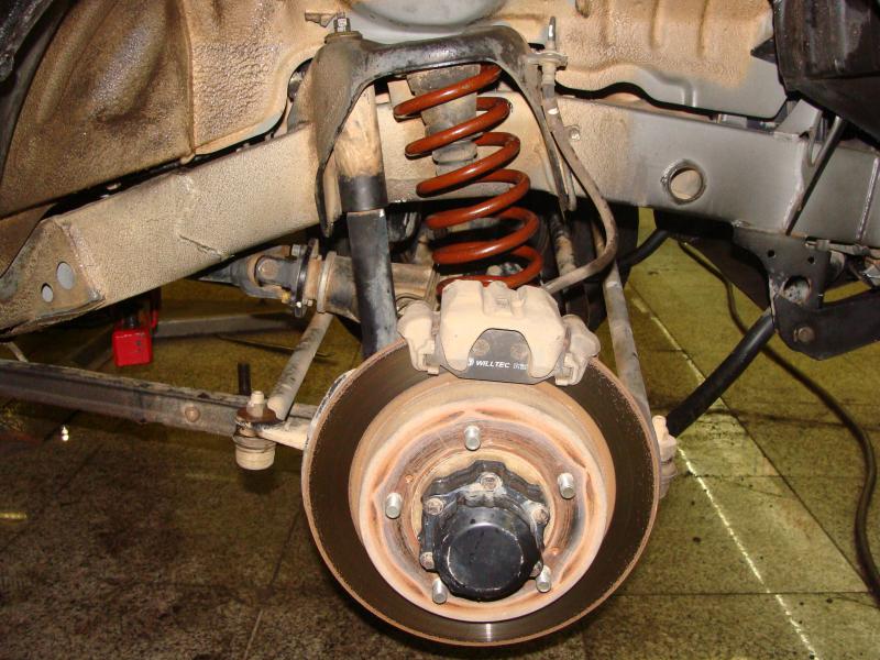

    ainda falando nos kit de Lift, eu acho esses braços dos links com uma aparência muito frágil. Na oficina q dou manutenção no meu carro eles sempre levantam ele no elevador hidráulico apoiando pelos braços. Será q esses ai suportam um esforço desse? Eu vi outro da off-roadarmoury.com q achei mais reforçado. Olha ai na foto

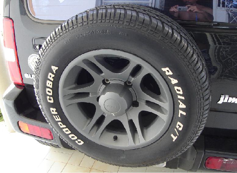

    Se eu decidir por comprar os pneus na www.pneufacil.com.br ,vou tentar entregar o meu estepe como parte do pagamento. Se ñ puder, vou anunciar ele q está novinho, nunca rodou e o pessoal de clube de Maverick e de Opala gostam muito desse tipo de pneu. Olha as fotos dele ai:
