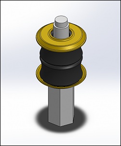

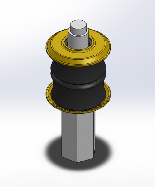

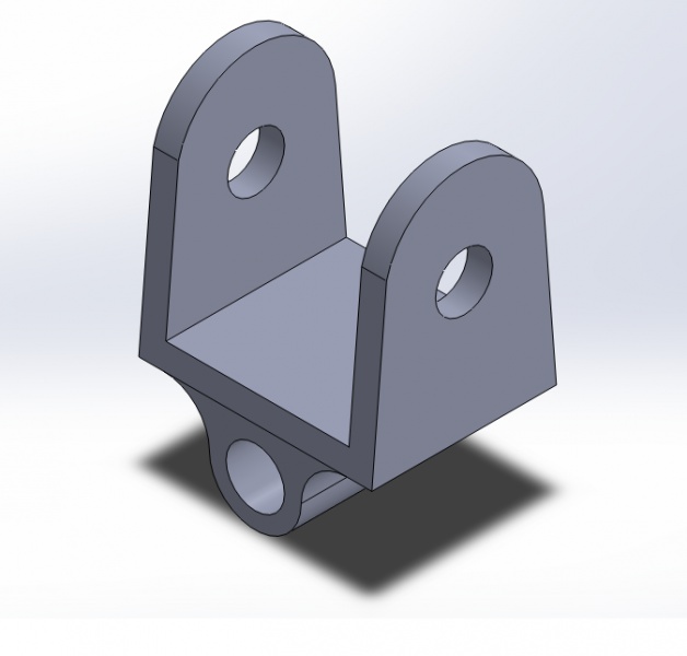

    Galera, hoje modelei os dois prolongadores de amortecedor que a Bits4Vits vende.
    Para quem quiser mandar usinar, segue abaixo as dimensões.
    Foto do dianteiro.
    Foto do traseiro.

    Muito obrigado por esses modelos! Vou ver se mando confeccionar os traseiros!

    Citação Postado originalmente por Marcelo M. Ver Post
    Foto do dianteiro.
    Foto do traseiro.
    Putz!!! Valeu demais!!! vai ajudar muita gente!!!
    Obrigado!!!!!!!
    abs!!!

    Traseiro não tem problema de caster, pois é fixo e não afeta a dirigibilidade. Até 2" não tem problema, mas passou disso vai começar a forçar as buchas inferiores dos amortecedores traseiros que vão trabalhar em ângulo. Solução: buchas excêntricas, braços corretores ou reposicionador traseiro (que o marcelo acabou de postar o desenho acima).
    Citação Postado originalmente por andreuliana Ver Post
    Bom dia galera!
    Uma dúvida besta... após fazer um lift de 2'', deve-se trocar as buchas dos links dianteiros para correção do angulo do caster! A minha dúvida é: as buchas traseiras também precisam ser trocadas?! As molas não vão trabalhar "inclinadas" caso não troque?

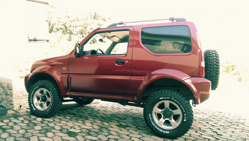

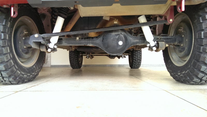

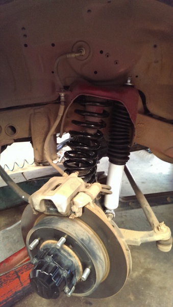

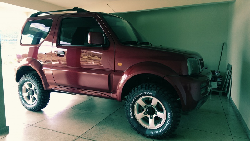

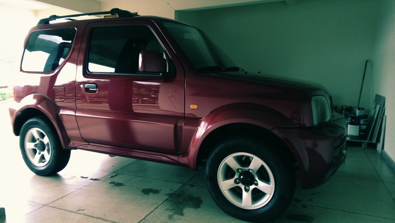

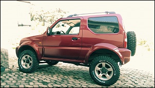

    Modificando a suspensão e pneus!
    Boa tarde galera!
    Fiz muitas pesquisas no fórum. Tirei muitas dúvidas com o pessoal e hoje coloquei em prática mais uma etapa na modificação do meu Jimny!
    Lift 2'' - Procomp Confort
    Reposicionador dos amortecedores traseiros
    Buchas para correção do caster Super Pro
    Correção da ancoragem da válvula de freio
    PNEUS BFG Mud 215/75 r15
    O carro está apaixonante! Não tem uma pessoa que não olhe...enquanto o mecânico instalava o kit, umas 5 pessoas me perguntaram do carro, preço, etc! Ta muito bonito!
    A princípio o carro subiu mais de 2'', porém está bem nivelado! A suspensão ainda é muito nova, mas parece ser um pouco mais rígida que a original. Com os pneus MUD que amaciam um pouco na rodagem, senti pouca diferença! Vamos ver com o tempo como vai se comportando!
    Algumas fotos do RUBI para vocês desfrutarem!
