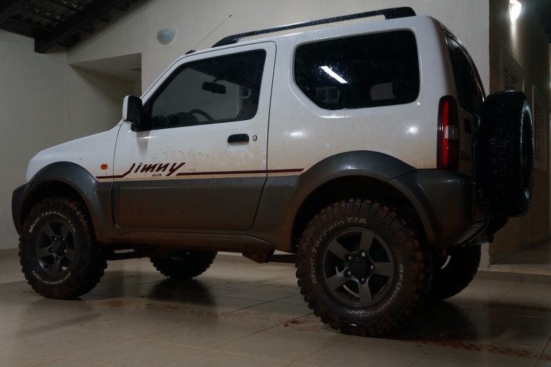

    Novidades pra quem quer levantar o Jimny...
    Lancei o desafio para o Rodrigo Portugal (RC4X4) de montar um kit de suspensão de +2" para o Jimny. A encomenda consistia dos seguintes requisitos:
    - o kit deve ser plug'n'play;
    - o kit deve ter preço acessível;
    - o kit deve permitir o uso de pneus 235/70R15; e
    - o kit deve garantir a geometria original do carro.
    Bueno... O novo kit está sendo despachado aqui para Brasília amanhã e é composto por:
    - 4 calços de mola de 2";
    - 4 amortecedores nacionais compatíveis com a maior altura da suspensão, já com os embuchamentos no tamanho certo para encaixar no Jimny; e
    - jogo de buchas para correção do caster.
    Destaco que não estou montando um rock crawler, mas o jipinho deve participar de algumas "brincadeiras" por aqui.
    Devo montar o kit na próxima semana e daí passo minhas impressões conforme for utilizando...
    Abraço pra vocês...
    Rafael
    Brasília

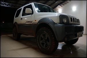

    Chegou o kit e já instalei!! Já aproveitei e pintei as rodas de grafite e instalei também um amortecedor de direção... Somando tudo isso, até agora gastei metade do que custaria um kit gringo... Vamos ver se o investimento vale a pena no decorrer dos próximos meses...
    Rafael

    Citação Postado originalmente por felippetti Ver Post
    Rafael
    Interessante o kit! Vou ficar no aguardo da sua avaliação do conjunto! Estou no estudo de um lift de 2'' mas ainda não me decidi...se ficar mais "macio" que a suspensão original, ja vou ficar interessado!
    Rafael
    Felippetti,
    essa configuracao já coloquei no meu carro. Fica barata, permite colocar pneus maiores, mas as bieletas vão ficar forçadas. Já já elas começam a gritar.
    Fala pra gente depois.

    O único senão fica por conta da posição do estepe original. Como o diâmetro do pneu aumentou e seu peso também então quando o veículo entra mais forte em algum desnível do terreno o estepe eventualmente roça no parachoques traseiros.
    Eu utilizei um espaçador de 1cm e já livrou os BFG MT 235 de raspar no parachoque.
