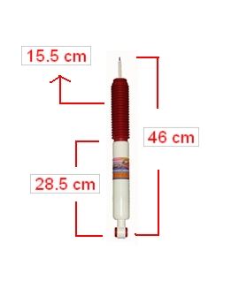

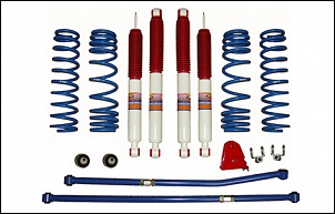

    Vou começar meu depoimento com as fotos do kit:
    Miniaturas de Anexos Miniaturas de Anexos -completeoilshocker.jpg   -front-shock.jpg   -jimny-kits-04.jpg   -dsc06704.jpg

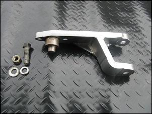

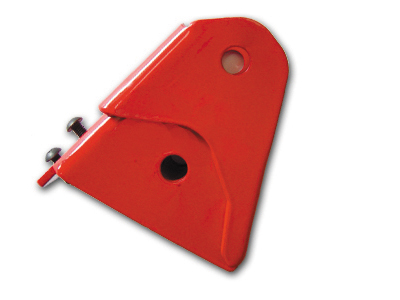

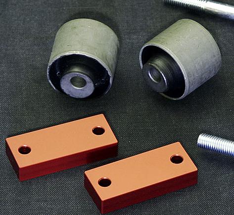

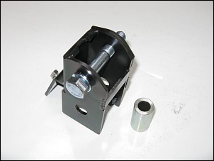

    As fotos abaixo são do processo de instalação.
    Os suportes articulados do amortecedor traseiro garantem um curso maior além de não arrebentar a bucha do mesmo.
    A bucha descentralisada substitui a bucha da frente das duas que pegam no diferencial dianteiro, corrigindo o caster ao original. Isto foi indispensável tbm para que a mola dianteira não ficasse curva, pois assim rasparia no batente.
    As molas antigas fiz com as molas tigre e levantaram o carro 30mm a mais. As dianteiras eram com elos mais grossos por conta do parachoque de aço. O amortecedor que eu estou comparando é o moroe a gás do escort SW que estava instalado na traseira.
    Miniaturas de Anexos Miniaturas de Anexos -dsc06710.jpg   -dsc06712.jpg   -dsc06711.jpg   -dsc06714.jpg   -dsc06718.jpg

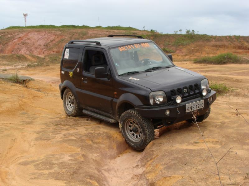

    Com lift de 30mm meu carro estava ótimo.
    Para medir o lift sem trocar os amortecedores .eu fiz assim: Coloquei o carro no elevador e vi o quanto dava para subir dentro do curso do amortecedor. O cara fabricou as molas e testou. Cortou um pouco e testou. Ficou bom, ele acertou a base da mola, e pronto. Depois fiz um alinhamento e tudo legal.
    Vou colocar o carro como tava antes e abaixo como está agora:
    Imagens Anexas

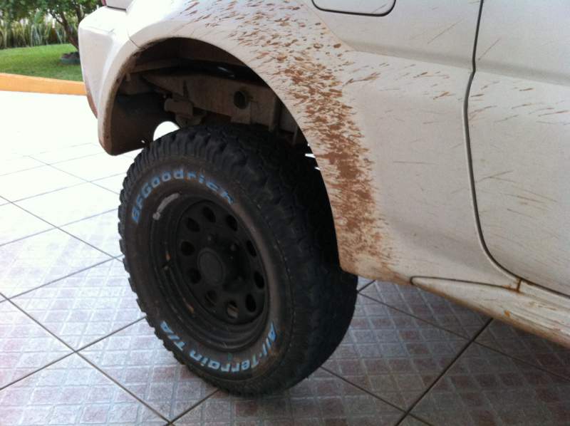

    Os pneus 215 75 R15 da BFgoodrich são um pouco mais largos que os outros e raspavam na frente quando a susp era original, mais era quase nada. Com o lift de 30mm isso acabou. Agora vou colocar pneus 225 75 R15.
    Os pneus 30" livram melhor do facão, mais ae tem que instalar kit de redução além de cortar acabamento plástico do paralama traseiro... Isso eu não quero mecher.
