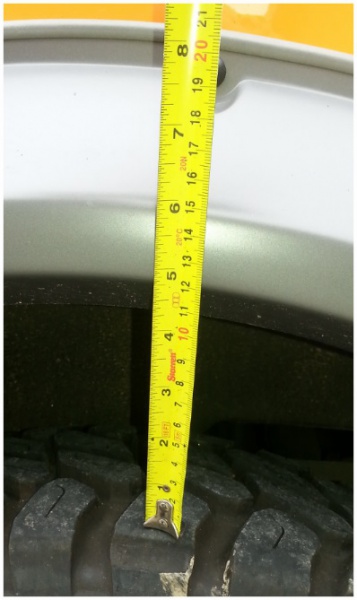

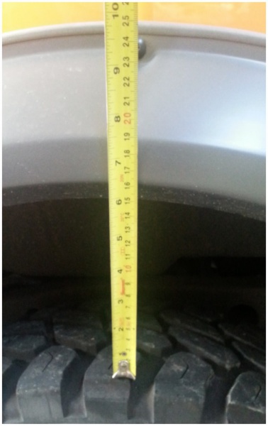

    Po cara, faz o seguinte.
    Coloca provisoriamente calço de 1", 150 reais
    Amortecedores na traseira de Escort sw monroe a gas, 220 reais o par(mesmo diam, maior curso e mais macio. Tenho um par em casa que eu usava)
    Assim os 235 já devem caber se sua roda tiver offset entre -5 e -1. -5 é o padrão dessas marcas binno, scorro, mangels....
    Se vc fosse do Rio eu te vendia o kit pronto com molas 1" maiores e amortecedores. Vou postar as fotos. Tá tudo lá em casa guardado. O que eu quero manter mesmo são as molas originais e amortecedores dianteiros originais.

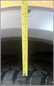

    Os meus 235 só cabem por causa dessa roda que eu estou com offset -5. Se fosse uma roda com offset mais negativo, ia ficar como o da foto raspando na curva do acabamento do fender. E offset mais positivo iria raspar na hora da curva por dentro do paralama...
    A minha encaixou perfeitamente, cagada msm
    Nas fotos anexadas o meu carro estava com as rodas originais e pneus 215 75. Repare que sobra espaço para um 225. 235 eu nao tentei, mas talvez dê uma raspadinha. Note tbm como os amortecedores do escort melhoraram sensivelmente o curso de susp. traseiro.
    Para subir 1 polegada na frente usando calços, esse amortecedor do escort sw fica bom?

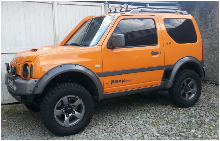

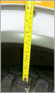

    Lift 1 1/2"

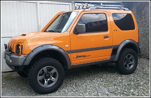

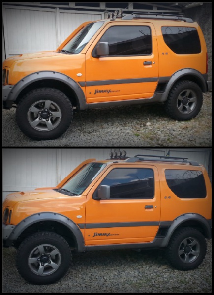

    Olá a todos,
    Levantei meu Jimny em 1 1/2" com calços nas molas, não quis fazer alterações radicais pois não tenho essa necessidade, apenas gostaria de uma estética melhor, meu uso principal é na cidade para o dia a dia e eventualmente visita a chácara da família e quem mora em São Paulo é sempre bom um carro mais alto em dia de chuva, (se bem que tem dias que só com submarino).
    Comprei o kit na Tempus ferramentaria, é só digitar esse nome no Face que eles estão lá, achei simples, fácil e com um custo baixo, sem ter que alterar nada no carro, alterações implicam em complicações com o seguro.

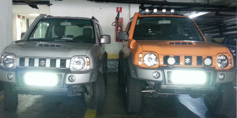

    Seguem fotos do antes e depois e mais um comparativo de um outro 4sport com pneu 205, o meu tem pneu 215, a diferença total é de aproximadamente 10cm.
    Maurício.
    Miniaturas de Anexos Miniaturas de Anexos -comparativo.jpg   -final.jpg   -2.jpg   -15cm.jpg   -19cm.jpg

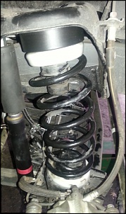

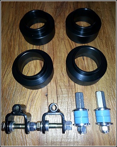

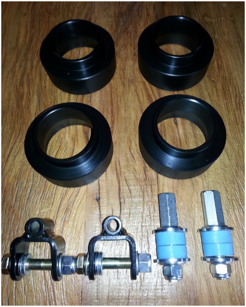

    Kit
    Segue foto do kit e outra do calço instalado.
    No kit está incluso adaptadores para prolongar os amortecedores.
    Até o momento está tudo bem.

    Ddiegoo;
    Supondo que seu HR já tenha bodylift de fábrica, você já está com meio caminho andado.
    Sou resistente a usar prolongadores nos amortecedores, pelo fato de viverem folgando - mesmo com trava rosca loctite - e apenas aumentarem a altura do carro, sem adicionar curso de suspensão, já que os amortecedores permanecem os mesmos.
    Tem uma outra receita com amortecedores de F1000 e calços, ou molas de Tracker que é muito popular, mas o carro fica alto com jeitão de pinguim andando, pois o conjunto fica rígido e trabalha menos, devido a dureza das molas e amortecedores, que não os dimensionados para o Jimny peso pena.
    Com o dólar de agora, tá doendo comprar lá fora! Mas eu colocaria os calços da Tempus Ferramentaria (sem os prolongadores) e importaria bons amortecedores OME 028 na dianteira e 029 na traseira - ou os TRAILMASTER alemães, que também são sensacionais.
